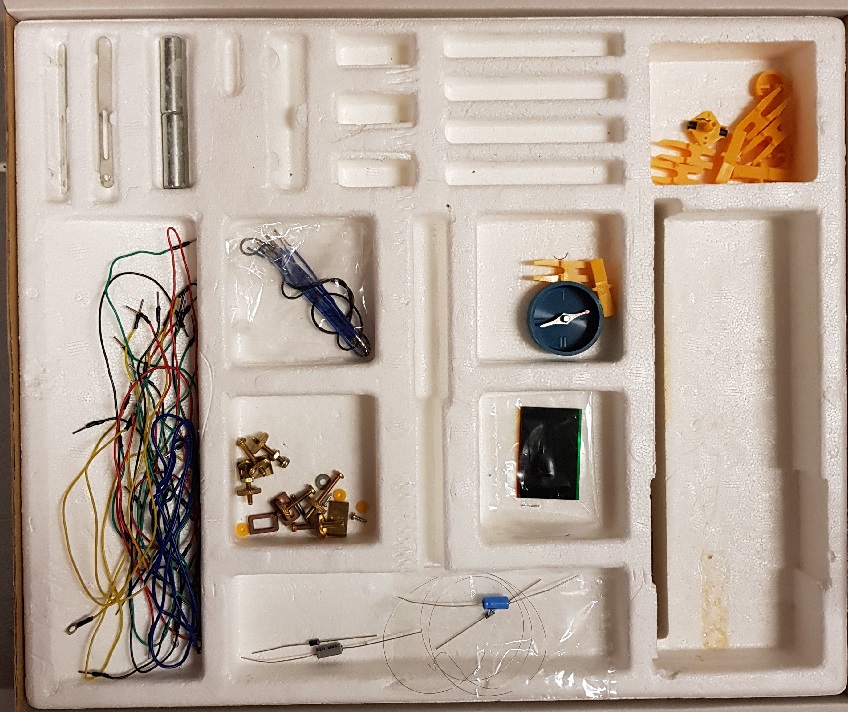

Im Unterschied zu früheren Elektro-Kästen, auch von anderen Herstellern, wird hier sehr viel Wert auf Wechselstromexperimente gelegt. Mittels eines speziellen Elektronik-Moduls können Wechselspannungen zwischen 70 und 700 Hz erzeugt werden. (Näheres siehe weiter unten.)
Hier der Kasteninhalt, das Experimentierboard ist schon zusammengebaut. Oben sind die beiden Spulen, die Transformatorbleche und der Kurzschlussläufer zu sehen, rechts das eingebaute Elektronikmodul. Im zweiten Bild erkennt man Kompass, Kabel, Spulenkerne, Kondensatoren, Dioden und weitere Kleinteile.
Inhalt_1
Inhalt_2

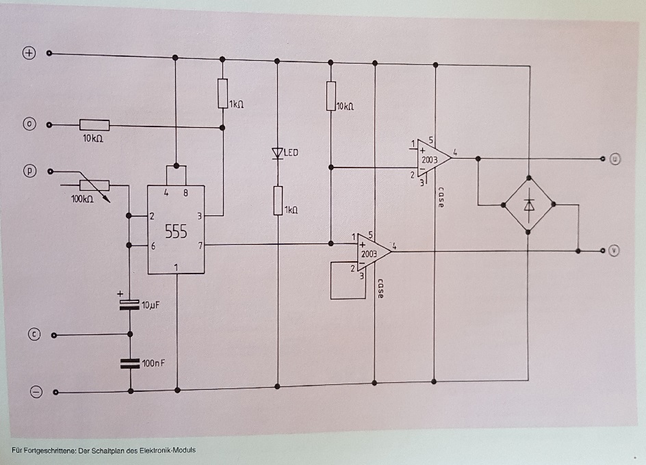

Ungelesener Beitragvon Thomas1953 » 20. Feb 2022, 15:44
Hier noch das Schaltbild des Elektronik-Moduls, das zur Erzeugung von nicht-sinusförmigem Wechselstrom von 70 bis 700 Hz dient. Der NE555 erzeugt die Schwingungen und die beiden TDA2003, die als Minus- bzw. Plus-Stromtreiber dienen, stellen die benötigten Stromstärken für die Experimente zur Verfügung. Interessant ist der "Brückengleichrichter" auf der rechten Seite, der nur dazu dient, im Falle einer Falschpolung der Eingangsspannung die Elektronik zu schützen, indem einfach die Eingangsspannung in diesem Fall kurzgeschlossen wird. Die Batterien werden es dann nicht danken :grins: .
Elektronik-Modul

Ungelesener Beitragvon hammady » 20. Feb 2022, 19:09
Hi
Der Gräetzgleichrichter schließt nicht die Eingangsspannung kurz, sondern die in der Spule auftretenden Induktionsspannungen, die den 2003ern schaden würden
Auch das Schaltbild zeugt das, indem die diode Richtung + pol zeigt und somit Ströme nur in diese Richtung fließen können. Die Spannungen an den Ausgängen des 2003er können maximal 0,7Volt niedriger / höher als die Betriebsspannung sein je nachdem in welche Richtung die Spannungen Fließen.

Ungelesener Beitragvon Thomas1953 » 20. Feb 2022, 19:59
Hallo Andy,
was passiert denn, wenn die Versorgungsspannung links mit + und - vertauscht wird, d.h. die Versorgungsspannung falsch angeschlossen wird? Dann ist der Brückengleichrichter auf Durchgang geschaltet, d.h. die Batterie ist kurzgeschlossen, so dass an der Elektronik keine Spannung anliegt und nicht zerstört werden kann. Dafür ist der Gleichrichter da. Ob er auch noch andere Funktionen erfüllt, kann ich (noch) nicht sagen.
PS: Auf Seite 49 des Anleitungsbuches steht Folgendes: "Was passiert übrigens, wenn Du beim Anschluss des Moduls die Batteriepole verwechselst? Keine Angst, das Modul arbeitet dann zwar nicht, aber es geht auch nichts kaputt! Kaputt gehen allerdings in diesem Fall die Batterien: Sie werden kurzschlussartig entladen!"
Ich muss zugeben, dass ich dies schon gelesen hatte, bevor ich das oben geschrieben hatte. :D

Ungelesener Beitragvon hammady » 20. Feb 2022, 23:09
Hallo
Das die Dioden im Gleichrichter Kurzschließen ist ein Nebeneffekt der Schaltung aber mit Sicherheit nicht beabsichtigt auch wenn es noch schön im Buche steht. Es fallen bei einem Kurzschluss ( beim Verpolen ) pro Diode ca. 0,7 Volt ab also 1,4 Volt zwischen + und - bei einem Strom von 1 Ampere würden die Dioden eine Leistung von 1,4 Watt abgeben was sie sehr schnell heiß werden lassen würde.
Ja ich gebe zu das ein Verpolungsschutz gegeben ist, was aber mit einem Gleichrichter ( wenn´s denn einer sein muss) am Versorgungseingang besser wäre, dann würde die Schaltung zwar 1,4 Volt weniger bekommen aber sie würde egal bei welcher Beschaltung funktionieren sogar bei Wechselstrom.
Für einen Verpolungsschutz wir in der Regel eine Diode in Serie mit der Schaltung genommen. Bei manchen Schaltungen ( meist in billigen Geräten aus CN ) findet man auch die Lösung, dass am Eingang eine Diode in Sperrrichtung zwischen den Polen verschalten wird, manchmal sogar mit Sicherung, die fliegt wenn Verpolt wird, um wiederum die Diode zu schützen.

Ungelesener Beitragvon Thomas1953 » 21. Feb 2022, 10:37
Hallo Andy,
wenn man vorn einen Verpolungsschutz mittels Brückengleichrichter machen würde, würden diese Dioden die ganze Zeit den Strom vertragen müssen (bei manchen Versuchen 0,7 A) und, wie du schon sagtest, 1,4 V weniger hinten ankommen. Dann würden die 6V Glühlämpchen aber nicht mehr so hell leuchten :idea:. Vielleicht hat der Verfasser es deswegen nach hinten verlegt, und damit zwei Fliegen mit einer Klappe erschlagen: Neben dem Verpolungsschutz auch noch gegebenenfalls den von dir angeführten Überspannungsschutz (Stichwort Freilaufdiode) beim Anschluss der Spulen. Damit wären wir dann beide zufrieden, oder? ;-)
PS: Bei nicht angeschlossenem Eingang c wird eine rechteckförmige Wechselspannung zwischen u und v erzeugt, regelbar zwischen etwa 70 und 700 Hz. Wird Eingang c direkt mit Minus verbunden, liegt der Frequenzbereich etwa zwischen 0,5 und 10 Hz (für Blinkschaltungen). Die Regelung ist über das Poti möglich, wenn o und p verbunden sind, was bei den meisten Versuchen der Fall ist. Mittels Kondensator zwischen c und Minus lassen sich andere Frequenzen einstellen.
Zwischen u und Minus lassen sich positive Rechteckimpulse (zerhackte Gleichspannung) erzeugen, zwischen u und Plus entsprechend negative. Dasselbe gilt zwischen v und Minus bzw. Plus, nur gegenüber u um eine halbe Periode versetzt. (Das ergibt dann die Wechselspannung zwischen u und v.)

Ungelesener Beitragvon Georg » 22. Feb 2022, 13:32
ein kleiner Hinweis zu diesem Schaltungsdetail:
Eine Freilaufdiode schließt den Abschaltimpuls
einer Induktivität kurz.
In der obigen Schaltung bewirkt die Graetzbrücke
etwas anders:
Übersteigt die Spannung an den Wicklungen die
Speisespannung, wird zurück in die Batterie
gespeist.
Den Verpolungssschutz gibt es "radasch".

nein, Freilaufdiode und diese Schaltung sind nicht dasselbe, egal ob
Wechselspannung oder zerhackte Gleichspannung anliegt.
Bei der Freilaufdiode wird die in der Induktivität gespeicherte
Energie teils der Spule bzw in der Diode verkocht.
(Je nach Innenwiderstand der Bauteile)
Bei größeren Leistungen kann das nicht mehr verkraftet werden.
Ein klassisches Beispiel ist der Druckkopf von Nadeldruckern,
da wird die Rückspeisung gerne angewendet. So ein Druckkopf würde
schnell überhitzen.
PS radasch ist balkanesisch (Batschka, evtl auch weiterer Umbreis)
und heißt gratis :=)

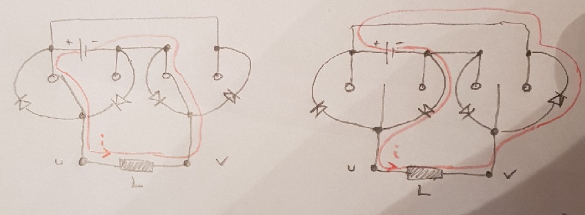

hier mal ein paar Bilder, wie ich mir den Stromfluss beim Direktanschluss der Spule an Minus vorstelle. Zuerst (a) läuft der Strom von Plus über den TD2003, dessen Funktion ich naiv als Wechselschalter annehme, über Anschluss u durch die Spule nach Minus. Nach einer Halbperiode schaltet der 2003 nach Minus. In der Zwischenstellung (b) kommt nun die Diode D2 ins Spiel, um dem (trägen :-)) Strom für den kurzen Umschaltmoment einen Pfad anzubieten. Das ist meiner Meinung nach die Funktion "Freilaufdiode". Danach (c) liegt der Wechselschalter direkt an Minus und kann "gegebenenfalls noch übriggebliebenen Strom" durchleiten. Nach einer Halbperiode schaltet der 2003 dann wieder nach Plus und das Spiel beginnt von vorn.
Die Diode D1 ist für den Fall, dass die Spule zwischen u und Plus geschaltet wird. Für den Anschluss der Spule an v und Minus bzw. Plus gilt analoges, wofür dann die zwei anderen Dioden des Brückengleichrichtes genutzt werden.
Bei Anschluss der Spule zwischen u und v liegen die Verhältnisse dann so, wie du es beschrieben hast: Beim kurzfristigen Umschaltvorgang wird die Batterie durch den (trägen) Spulenstrom aufgeladen.
Freilaufdiode

Ungelesener Beitragvon Thomas1953 » 25. Feb 2022, 20:58
Hier noch die entsprechenden Bilder beim Anschluss der Spule an u und v. Hier sind beide TDA2003 im Einsatz, im Bild sind es die beiden gekoppelten "Wechselschalter". Im Bild links der Stromfluss, wenn die beiden Schalter links anliegen. Im rechten Bild der Stromfluss in der Umschaltphase, "die Batterie wird geladen". Liegen kurze Zeit später die beiden Schalter rechts an, drehen sich die Stromverhältnisse um und beim darauf folgenden Umschalten sind dann die beiden anderen Dioden "aktiv". Insgesamt wird hier also der komplette Brückengleichrichter genutzt.
Stromverlauf bei Anschluss der Spule an u und v

Ungelesener Beitragvon Georg » 26. Feb 2022, 14:58
ich hatte mich also für den Fall des Gleichstromimpulsbetriebs
geirrt.
Re: Kosmos ElektroMaster electro E2000
Ungelesener Beitragvon Thomas1953 » 26. Feb 2022, 19:31
100%ig sicher bin ich aber nicht, ich habe da nur meine Vorstellung aufgemalt :-). Wer die nötigen Messmittel und Lust dazu hat, könnte das verifizieren, oder auch nicht.

mein Ziel ist es eigentlich, das Modul auszutesten, ob es für einige meiner hier in Planung befindlichen Experimente hilfreich sein kann. Da ging es mir um Verlangsamung von elektrischen Vorgängen zur leichteren Erkenntnisgewinnung.
An den Frequenzbereichen muss ich noch einiges ändern. Aber im Moment ist Murphy wieder da! :zucken:

ah, ich verstehe, dann sind natürlich die tiefen Frequenzen für dich interessanter. Halte uns auf dem Laufenden bei den anstehenden Experimenten.

in meiner Bastelkiste habe ich einen Netztrafo aus einem alten Röhrenradio entdeckt, der zum einen die Primärwicklung für 220 V und u.a. eine Sekundärwicklung für 270 V besitzt. Da fiel mir dein Thema wieder ein. Jede Wicklung für sich hat eine Induktivität von ca. 11-13 H. Die habe ich in Reihe geschaltet (im richtigen Wicklungssinn, ausprobieren!) und zusammen dürften das dann ca. 50 H sein. (Der Induktivitätsmessbereich meines Messgerätes geht nur bis 20 H.) Mit einem Kondensator von 100 uF konnte ich eine Schwingung von schätzungsweise T = 0,5 s erzeugen, die allerdings schon nach zwei Perioden gegen 0 V abklang. Bist du noch an dem Thema dran? Vielleicht hast du ja noch geeignetere Trafos zur Verfügung.
