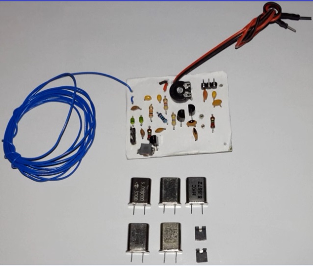

Zusatzplatine mit Steckquarzen

Ich habe mir dazu mal ein paar Gedanken gemacht, und eine kleine Schaltung entwickelt, die die Kosmos Radios wieder richtig "auf peppt", sodass auch Tagsüber Sender gehört werden können.
Ferner entfällt die lästige, rund 6m lange Antenne... und die Pflicht, eine Erdung anzuschließen.
Die von mir entwickelte Platine hat 2 Funktionen:
1. Empfangsverstärker für Mittelwelle
2. Kurzwelle - nach - Mittelwelle - Konverter
Im Empfangsverstärker Modus "holt" die Schaltung die Sender bereits an einer 1,50m langen Wurfantenne, welche z.B. an der Vorhangstange montiert werden kann, deutlich stärker rein, als der Radio mit seiner 6m langen Antenne.
Auch die "Pflicht", eine Erdung anzuschließen entfällt. Zwar ist der "PE" gut verfügbar, bringt aber oft HF Störungen mit. Eine Bessere Erdung, wie das "Heizungsrohr" ist nicht immer zugänglich... daher reicht es, den Kosmos Radio mit der Platine mit einem Gegengewicht von 2-3m zu betreiben... einfach ein Kopfhörerkabel oder eine andere 2-3m lange Leitung bei "Erdung" anschließen, und die 1,50m lange Wurfantenne z.B. an der Vorhangstange aufhängen, und schon können auch mit einfachen Mitteln so gut Sender empfangen werden, als würde man eine deutlich längere Antenne als die im Kosmos Kasten vorgeschlagenen 6m anschließen.

Der Signalpegel, der zum Kosmos Kasten geleitet wird, kann über das Steckfeld "rechts oben" (Foto) justiert werden. Es gibt 3 Kopplungsstufen. "Weich" "Mittel" und "Hart".
Zusätzlich kann man am Poti mit einem Schraubendreher die "Signalstärke" einstellen... sozusagen die Empfindlichkeit.
Beim Jumper unten links wird ausgewählt, ob die Schaltung als Mittelwellen HF Verstärker arbeitet, oder als Kurzwellen Konverter.
Unter der Platine sind Steckkontakte. Man steckt sie einfach statt der Antenne / Erdung an´s Radio an. Gegebenenfalls muss die Schaltung etwas umgebaut werden (Sodass die Platine Platz findet), dies ist aber einfach zu bewerkstelligen.
Beide Stromanschlüsse werden in ein freies Steckfeld der Schaltung gesteckt... Das für Masse (Schwarz) kann u.U auch entfallen, da Erdung der Schaltung oftmals mit dem Erdungsanschluss verbunden ist. Der Plus-Anschluss wird einfach dort angesteckt, wo noch ein Steckkontakt verfügbar ist, auf dem die 9V Versorgungsspannung ist.
