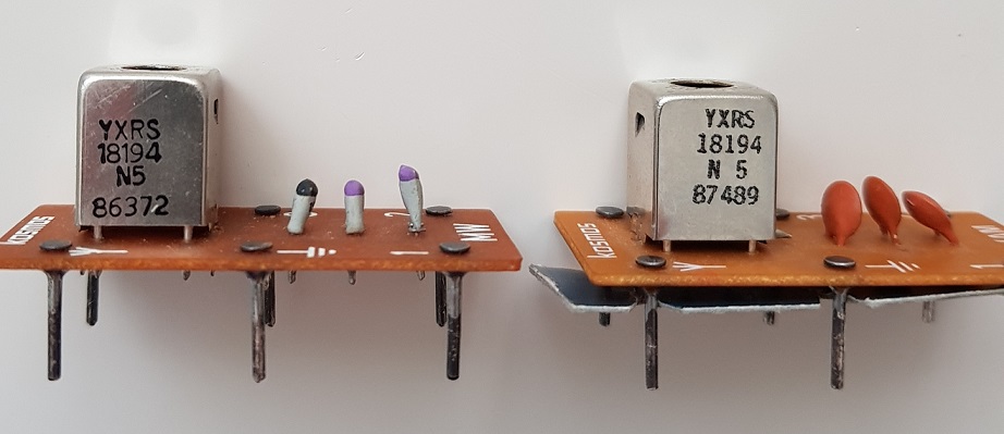

Ungelesener Beitragvon Thomas1953 » 6. Sep 2023, 18:16
Hallo Ralf,
Toko RCL ist anscheinend der Hersteller. Hier die Bilder meiner beiden MW-Module.

Ungelesener Beitragvon RalfBuettinghaus » 18. Sep 2023, 11:05
erstmal @Thomas1953: vielen Dank für das Bild. TOKO war der Hersteller der Coils und wurde von Murata Manufacturing übernommen.
Da ich im Internet keine vernünftigen Datasheets finden konnte, die einen Bezug zu Alternativen herstellen konnten, habe ich Murata direkt angeschrieben. Falls ich eine Antwort bekomme sollte, werde ich diese hier gerne mitteilen.
Bis dahin sehe ich als einzige vernünftige Lösung den Kauf von gebrauchten Kästen - auch wenn mir das widerstrebt, für einen einzelnen Inductor einen kompletten Kasten "wegzukaufen".
