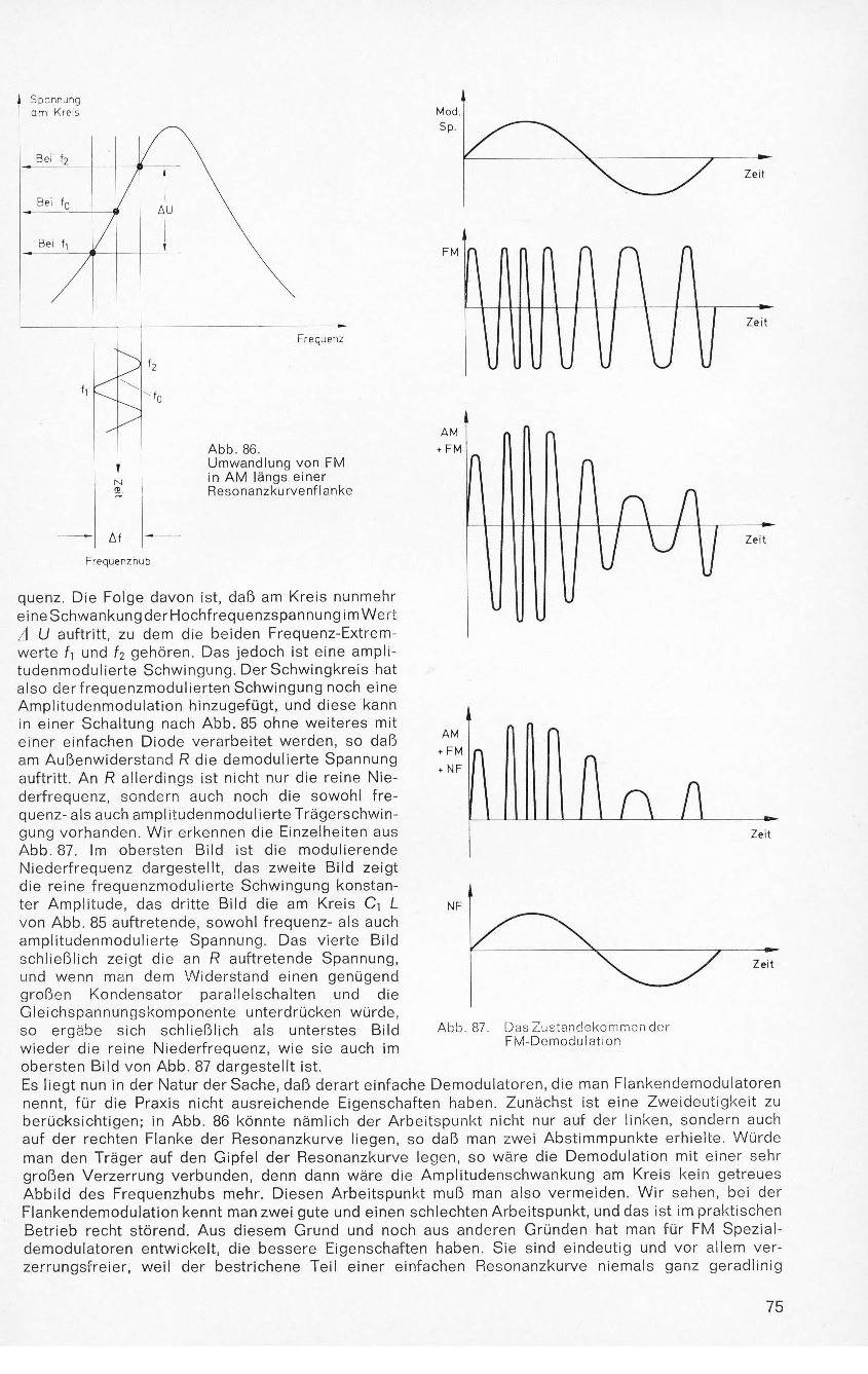

Ich habe das Radio auch aufgebaut und kann nun tagsüber mit 50 cm Antenne, abgesteckt beim Anschluss 3 der Spule, HR1 hören. Der sendet vom Großen Feldberg (in Sichtweite von mir in ca. 30 km Entfernung) auf UKW bei 94,4 MHz. Der Diodenempfänger ist tatsächlich in der Lage FM zu demodulieren, soweit "genug Feldstärke" ankommt.
das können im Prinzip alle AM-Radios.
In der frühen Zeit der UKW-Empfänger hat man das als sog.
"Flankendemodulation" verwendet. Ein breitbandiges Filter und eine
Diode wurden verwendet. Nachteil war aber, daß man einen
Sender zwei mal hörte, jeweils auf den beiden Flanken des Filters.
Als aber nach kurzer Zeit immer mehr UKW-Sender
in Betrieb gingen, was das nicht mehr brauchbar, weil benachbarte
Sender zugleich demoduliert wurden.
Hie gibt es was dazu:
http://edi.bplaced.net/?Grundlagen___Wa ... lation_%3F

Hallo Georg und Marc,
auch im Anleitungsbuch des Kosmos XU von Heinz Richter gibt es dazu Informationen.
