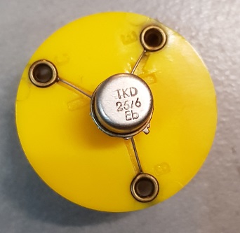

Der AC107 als Radiomann-Transistor war mir auch sehr suspekt, da hat wohl mal jemand gebastelt.
Zum Wert der hFE: Ein kleiner Wert ist manchmal gar nicht schlecht. Ich meine mich zu erinnern, dass Heinz Richter (in R+E?) dazu geschrieben hatte, dass ein großer Verstärkungsfaktor schlecht für das HF-Vermögen ist und umgekehrt.
Hier ein Bild vom TKD 25/6, das GFT wurde wohl einfach weggelassen. (Siehe auch http://www.wylie.org.uk/technology/semics/Germany/TeKaDe/TeKaDe.htm und https://www.radiomuseum.org/tubes/tube_gft26.html)

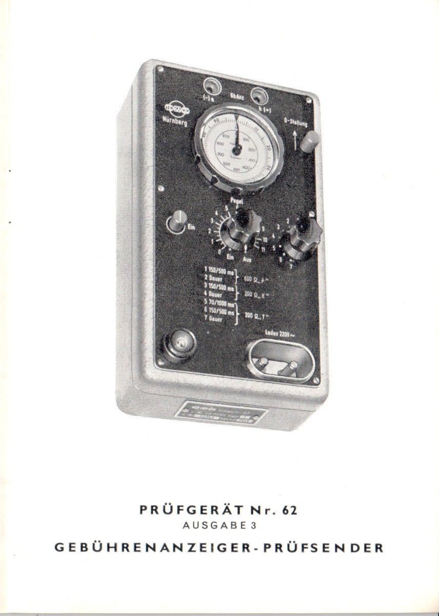

zu TeKaDe noch ein Nachtrag, Bei der Suche nach meiner
Siemens Elektro Anleitung fiiel mir die Anleitung des Prüfgeräts Nr. 62
in die Hände.
Das Gerät wurde 1957 von Tekade für die Post
konstruiert und produziert.
Mein Gerät ist mit den 4 TF 65/30 (Siemens) und
einem GFT 32/15 von Tekade bestückt.
Der GFT 32/15 hat dieselbe Bauform wie dein GFT ,
auch nur mit TKD und 32/15 beschriftet.
