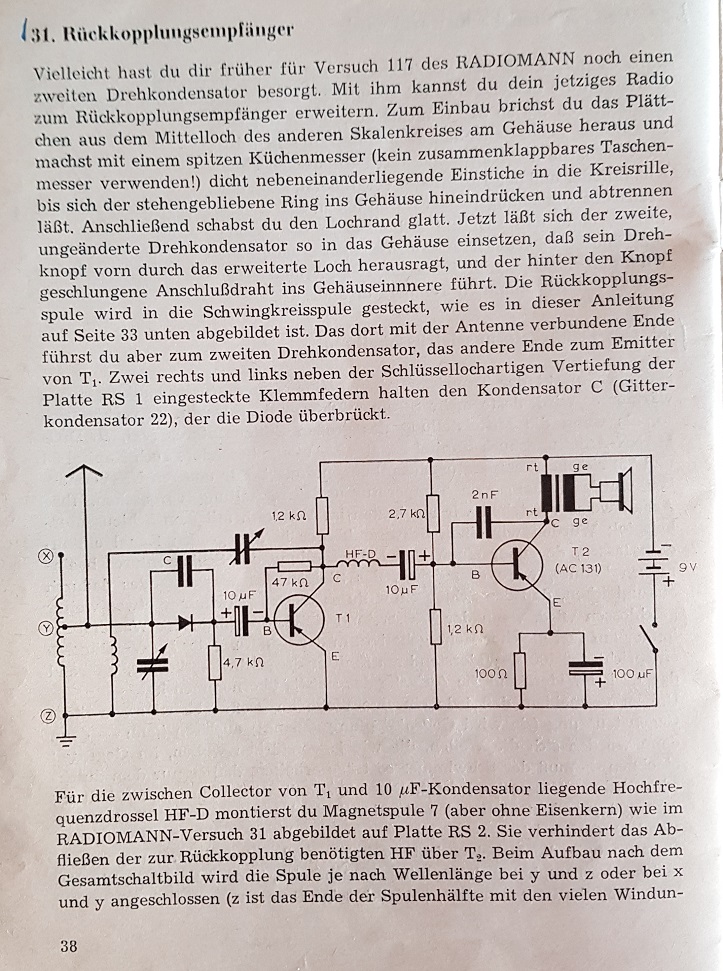

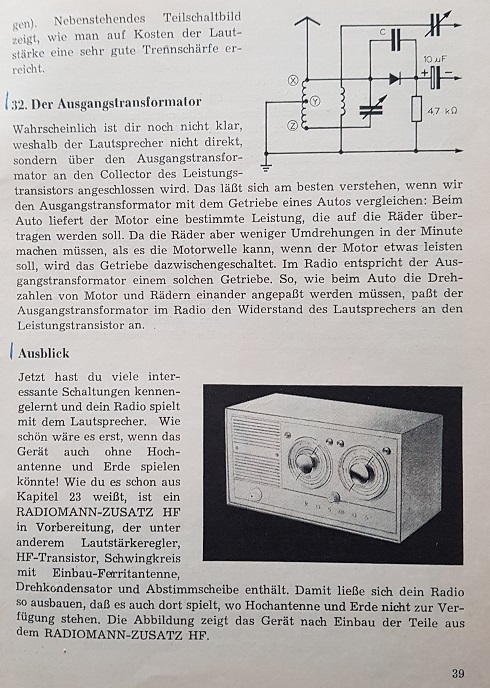

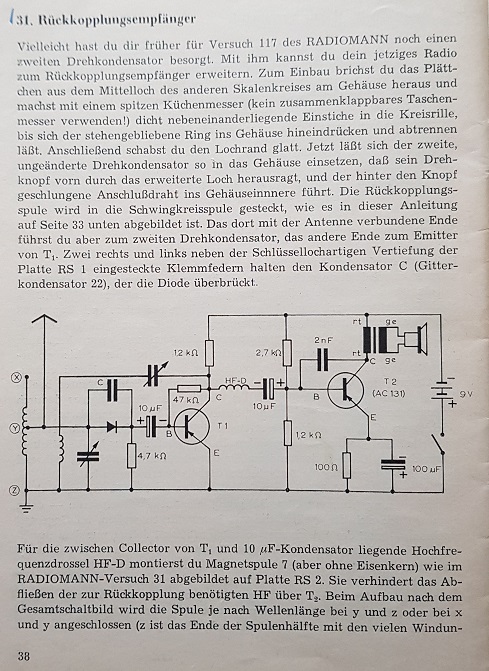

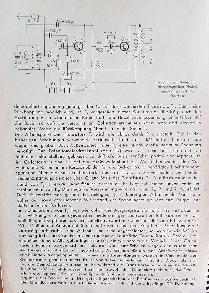

wenn man sich den Versuch 31, Rückkopplungsempfänger, im Zusatz NF anschaut, sollte man auch mal einen Blick auf Versuch 32, rückgekoppelter Diodenempfänger mit RC-Verstärker, des Radio+Elektronik 7B werfen. Die beiden Schaltungen sind vom Prinzip her identisch. Diodenempfänger mit NF-Verstärkung und HF-Rückkopplung, interessante Mischung, die auch tatsächlich funktioniert.
PS: Den Versuch 31 in der Anleitung zum Zusatz NF des RADIOMANN gab es nur in den ersten Auflagen (bis Auflage 2 ?) des Kastens, in späteren Auflagen nicht mehr. Das lag wohl daran, dass der Transistor des RADIOMANN zuerst ein OC612 war und später ein AC122 verwendet wurde. Dieser war dann wohl noch weniger HF-tauglich als der OC612.

das sind ziemlich exotische Schaltungen!
Ich brauchte mehrere "Sitzungen" bis ich sie glaubte
verstanden zu haben.
Auch hier erhebt sich die Frage, ob die mitgelieferten
Transistoren mittelwellentauglich waren.
Sind das Refelxschaltungen? Ich kenne diese zu wenig,
um das sicher beurteilen zu können.
Hier hab ich was gefunden, was Klarheit schafft.
Holtmann ist halt einer der besten Kenner:
Grundsätzliche Funktionsweise
Mit ‚Reflex’ wird die ‚Zurückführung’ des gewonnenen NF-Signals auf eine bereits durchlaufene HF-Verstärkerstufe gemeint. Seltener ist der umgekehrte Weg:
Ein HF-Signal wird in einer NF-Verstärkerstufe mit verstärkt, um danach auf den Emfängereingang ‚zurückgeführt’ zu werden.
http://www.jogis-roehrenbude.de/Radioba ... Reflex.htm

danke für die Hinweise und den Link. Und ja, bei meinen Versuchen mit den Transistoren aus Radiomann und R+E war bei ca. 1 MHz Schluss. Und man muss daran denken, dass zur Zeit dieser Baukästen die Mittelwelle auch in Deutschland noch stark vertreten war und somit die empfangenen Feldstärken wesentlich höher ausfielen als heute, wo man nur noch Fernsender empfangen kann.

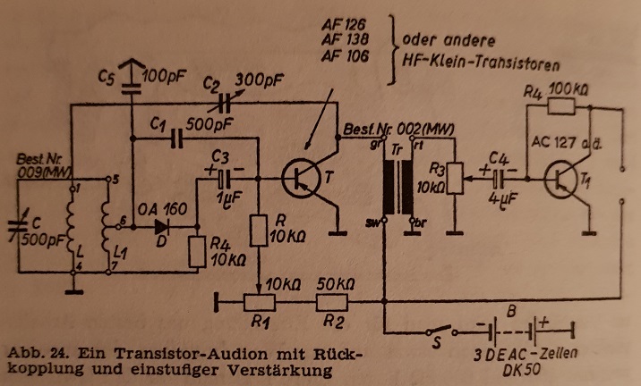

hier noch die prinzipiell gleiche Schaltung ("Jetzt kommt ein volltransistorisierter, rückgekoppelter Empfänger mit Verstärkerstufe") aus Richter's "Das große Transistorbastelbuch", 3. Auflage 1967, wo er dann (gemäß deinen Einwänden :zwinkie: ) einen HF-Transistor verwendet hatte.
Es ist aber kein Audion

Heinz Richter verwendete Schaltungen (leicht verändert) oft
in den diversen Buchreihen. (Radiobasteln, Radiobasteln für Jungen )
wieder.
Hier etwas unter Wert, denn der Reflex-Empfänger ist sogar
zweistufig als NF-Verstärker.

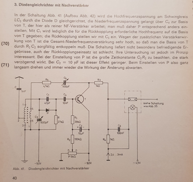

hier noch ein "Beweis" für deine Aussage :D: Die adäquate Schaltung aus dem Elektronik Labor XS. Mit der war Heinz Richter dann aber selbst nicht zufrieden.
PS: Aufgrund Georg's berechtigter Kriktik (siehe unten) habe ich das Bild in besserer Auflösung neu eingefügt.

in der rechten Hälfte der Schaltung könnte das eine
automatische Lautstärkeregelung sein ?
Leider ist die Auflösung des Bildes sehr schlecht,
selbst der Text kaum lesbar.

der LDR mit manuell änderbarer Beleuchtung dient nur als Lautstärkeregler für den nachfolgenden Transistorverstärker.

vielen Dank für den neuen Scan. In dem alten Scan sah der Pfeil
neben den 2,4...3 mA wie eine Diode aus und verleitete mich
zu der Idee mit der Lautstärkeregelung.
Die hätte aber auch "falsch rum" (nicht) funktioniert.
