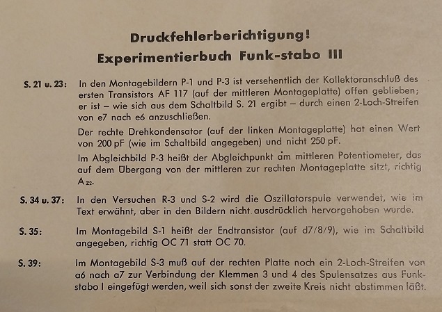

Ungelesener Beitragvon Thomas1953 » 8. Dez 2023, 11:42
es gibt eine Zusatzinformation für den Kasten, und zwar geht es um die Fehlerkorrekturen für das Anleitungsheft.
