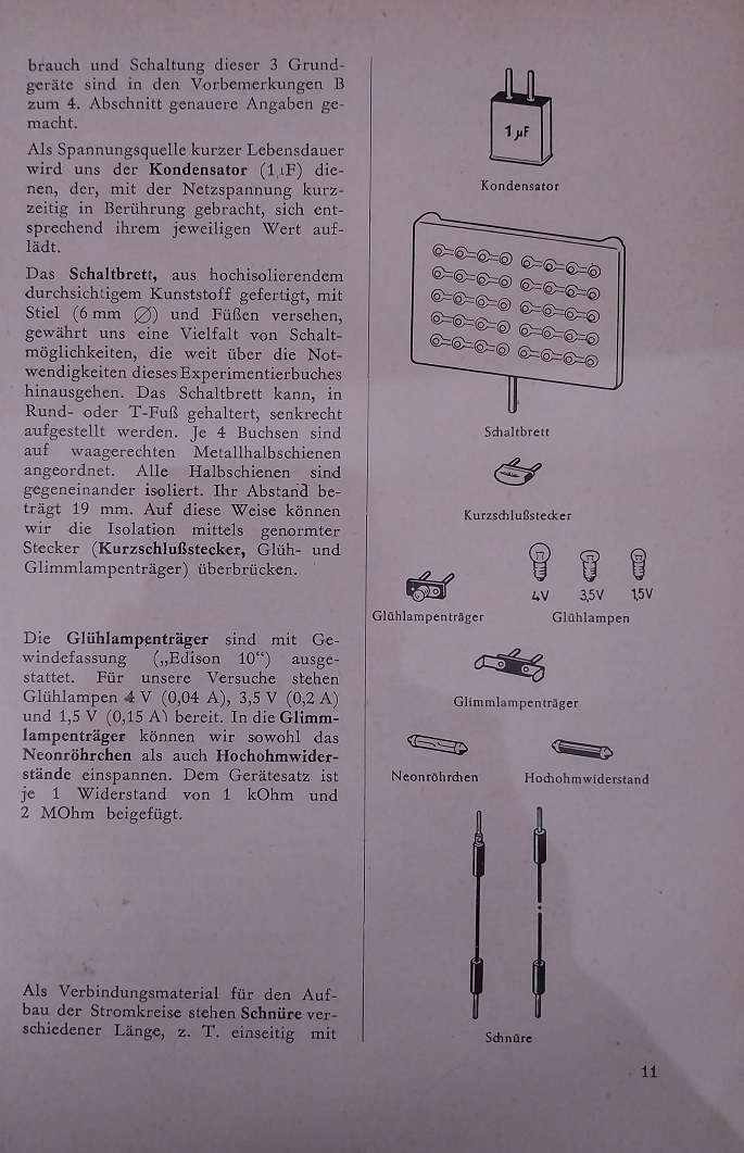

Galvanometerexperimente in PHYWE Elektrikkasten 1953
Ungelesener Beitragvon Physikfan » 31. Mär 2016, 18:55
Anbei wie gewünscht, Galvanometerexperimente:
Zunächst Gerätbeschreibung:

Ungelesener Beitragvon buedes » 31. Mär 2016, 20:22
Hallo Physikfan,
danke für deine Auszüge aus dem Begleitbuch des Kastens. Der Text stimmt stellenweise wörtlich mit dem von Rudolf Töpfer überein. Aber darüber wie das Galvanometer als Spiegelgalvanometer aufgebaut werden könnte, ist auch nichts zu finden.

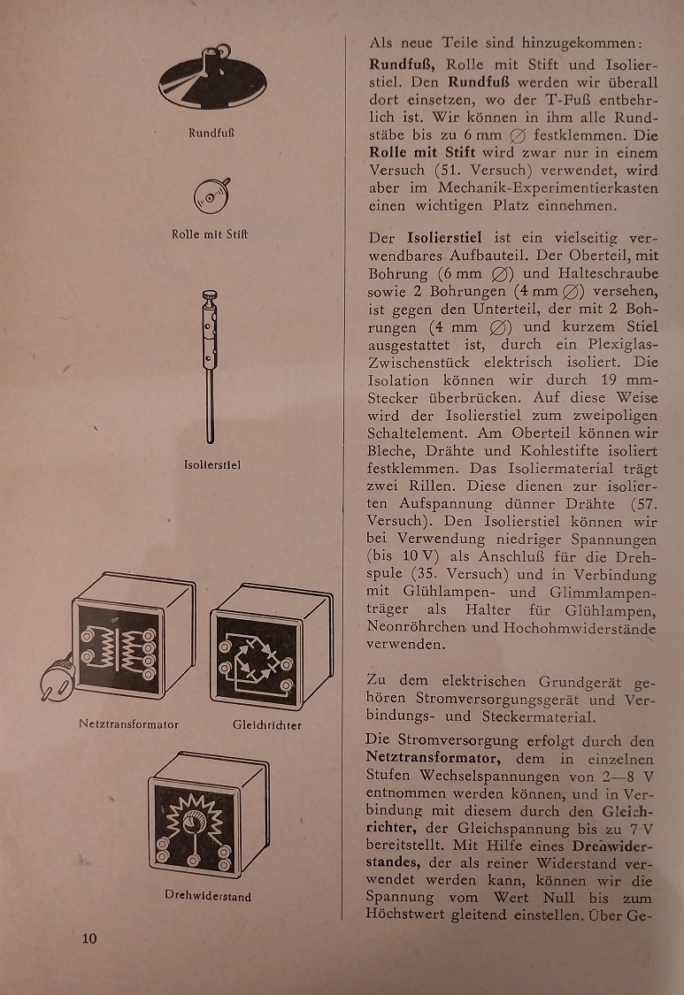

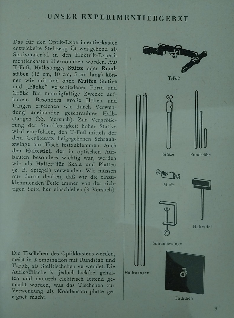

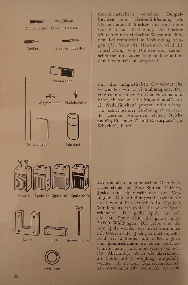

Ungelesener Beitragvon Thomas1953 » 17. Okt 2025, 09:58
für meinen letztes Jahr erworbenen Phywe Elektrik-Kasten habe ich jetzt das Anleitungsbuch in der DNB in Frankfurt einsehen können. Es ist von 1953 und der Autor ist Kurt May. Eine Teileliste ist vorhanden, und nun kann ich auch sehen, was in meinem Kasten fehlt.
Umschlag und Seiten 9-12:

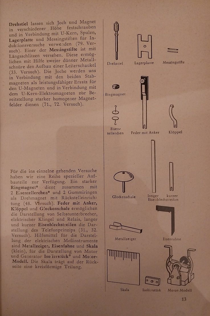

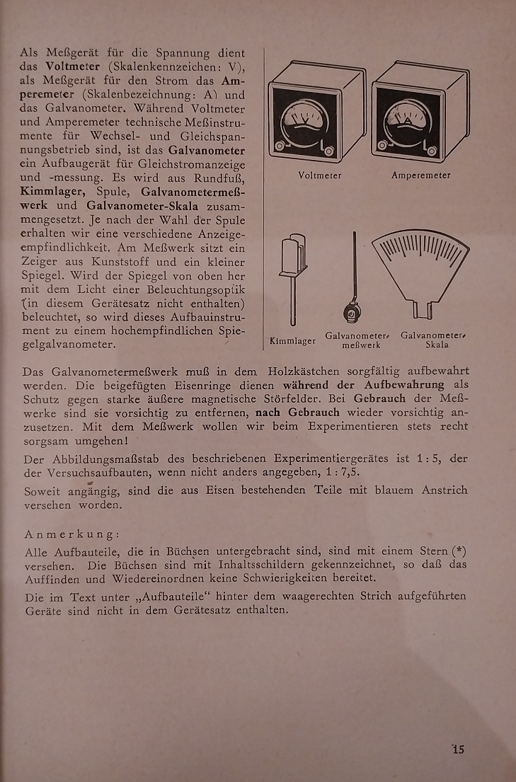

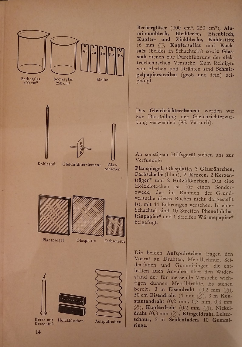

Ungelesener Beitragvon Thomas1953 » 17. Okt 2025, 10:04
Und hier die restlichen Seiten der Teilebeschreibung. Leider gibt es keine Angabe zur jeweiligen Teileanzahl. Aber vielleicht hat der eine oder andere einen vollständigen Kasten und kann diese Informationen liefern. Nebenbei: Zurzeit werden in Kleinanzeigen ein oder zwei Kästen für jeweils 50 Euro angeboten, leider nur Abholung.
