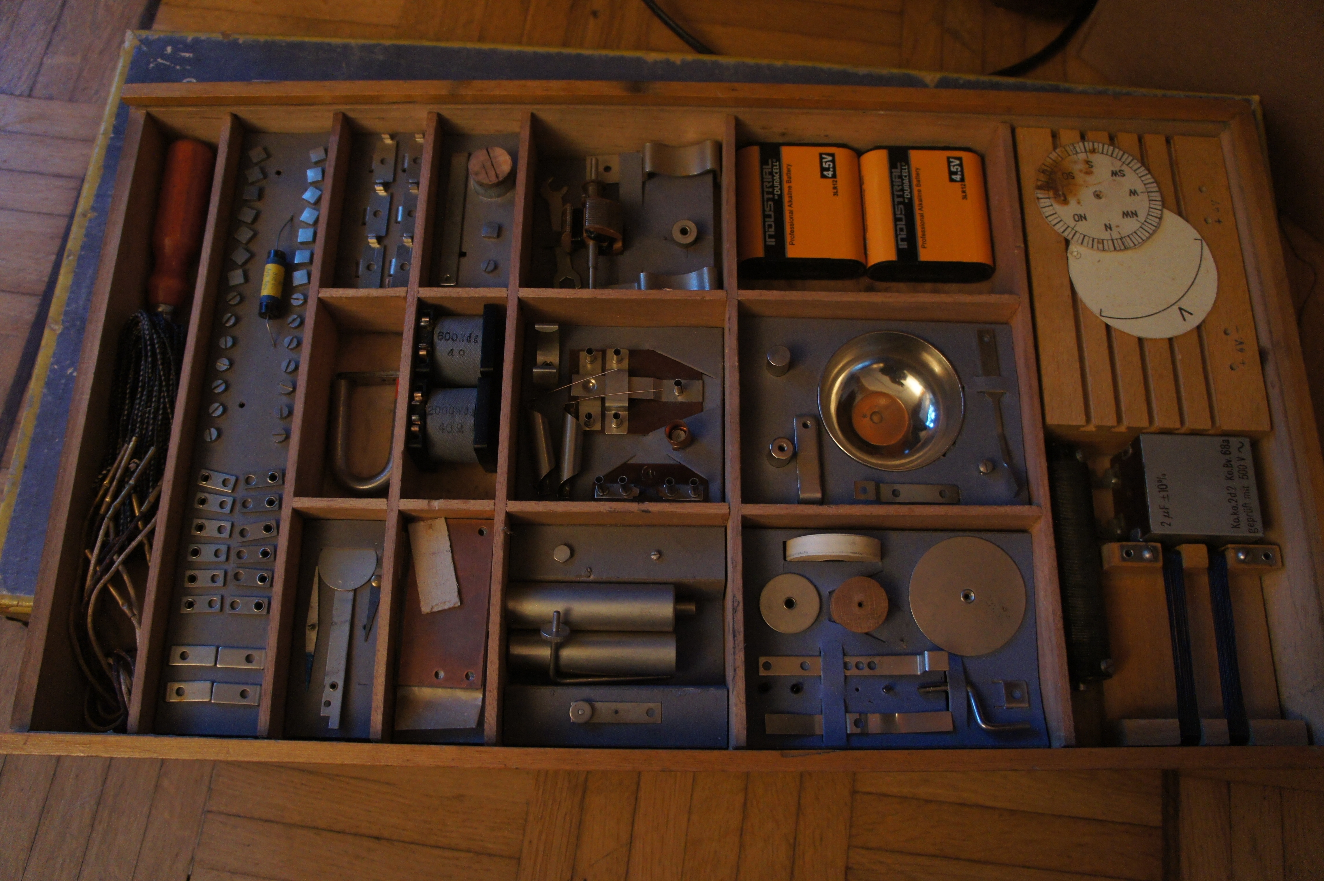

Der Holzkasten
Der Inhalt des Kastens (Die Einordnung der Bauteile im Bild ist gewissermaßen willkürlich, da mir leider kein Original-Bild vorliegt...)

Ein Problem bei diesem Kasten ist die Einordnung einiger Teile, da
es keine entsprechende Übersicht, weder im Kasten, noch im Buch,
gibt. Die Aufbauten im Buch sind nicht als Strichzeichnung, sondern
(welch Luxus zu der Zeit!) als Fotos abgebildet. Auch das ist stellen-
weise ein Problem, da die Fotos nicht alles präzise zeigen.
Man orientiert sich also am "Lieferzustand" oder allen im Internet
greifbaren Abbildungen. Außerdem haben mir Dutzende Mails und PMs
von/an Jürgen geholfen (Besonderer Dank)

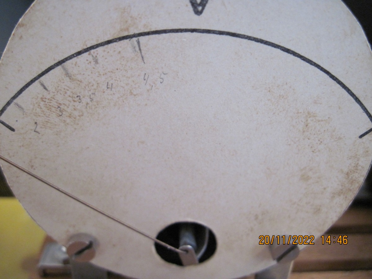

Die Skalen und Zeiger meines Kastens sind miserabel ausgeschnitten, ich werde versuchen
sie neu zu zeichnen und einen Ausschneidebogen zu rekonstruieren.

Soeben beim Durchblättern der Anleitung auf den letzten Seiten entdeckt: Eine zeitgenössische Werbung für den Kasten. Das Bild zeigt keine Fachteiler, sie wurden möglicherweise erst später hinzugefügt ?
Re: SIEMENS Baukasten 1, 1934 (Baukasten I)
Ungelesener Beitragvon Georg » 1. Jul 2013, 17:01
Da hat Jürgen
was interessantes gefunden! Das Bild hatte ich gewiss schon ein Dutzend mal gesehen,
aber nicht wirklich wahrgenommen.
Ich habe Jürgen dann darauf hingewiesen, daß er sich darauf mal die Facheinteilung
und die Konstruktion des Deckels in diesem Bild genauer ansehen soll.
Jürgen antwortete mit weiteren Unterschieden, zwischen wirklichen Kästen und
diesem Bild in der Anleitung.
Lange Rede kurzer Sinn:
- Der Deckel hat nicht die runde Hohlkehle am Rand,
- die Griffmulde ist größer.
- Das Deckelbild zeigt den Morseapparat ohne Batterieanschluß
- Es gibt drei schmale Fächerreihen mehr anstelle der Reihe
mit breiteren Fächern ( in der die Motorteile etc liegen)
- Das Seitenverhältnis der Kästen ist verschieden.
- Fachteiler gab es zuerst nicht.
Sieht jemand weitere Unterschiede ?
Für mich verdichtet sich immer mehr der Eindruck, daß es zwischen
Anfertigung eines (einiger?) Muster bzw Redaktionsschluß des Handbuchs
und der tatsächlichen Produktion/Vertrieb der Kästen noch Änderungen
gab.

Ungelesener Beitragvon udo » 31. Mär 2015, 19:19
Passt bei Euch das Buch in den Holzkasten? Bei mir nicht .
Kann mir einer die Maße von Teil 18 nennen?
Vielen Dank im voraus ,Udo
Ungelesener Beitragvon udo » 31. Mär 2015, 19:47
Hier mal ein Bild ,extragroß. Originaleinteilung.
Grüße Udo
Hoffentlich nicht zu groß
(4.69 MiB) 28614-mal heruntergeladen
Ungelesener Beitragvon udo » 31. Mär 2015, 19:52
Bäääh zu groß. :angry:
Sorry
Ja da drunter liegt der Rundfunk Baukasten.
Udo
Ungelesener Beitragvon udo » 31. Mär 2015, 19:58
Etwas Übersichtlicher.
(682.82 KiB) 28611-mal heruntergeladen

Ungelesener Beitragvon Georg » 24. Nov 2022, 17:00
nun hab ich endlich Zeit gefunden, um die Meßgruppe aufzubauen.
Die Zeigerachsen mußte ich etwas tordieren, damit die Instrumente einigermaßen auf "0" standen.
Die Bilder zeigen, daß ein Vorbesitzer Meßwerte (Und Fingerabdrücke:=) eingezeichnet hat.
Die Anzeige des Voltmeters ist bis auf einige Zeigerbreiten übereinstimmend mit der alten
Marke, Das Amperemeter zeigt bei 0,7 A (Vollausschlag) 0,67 A an bei 0,5 A stimmt die Anzeige genau.
(Vergelichsinstrument war mein Unigor A 43 Post)
Ich hatte eigentlich wesentlich schlechtere Meßwerte erwartet, bei einem derartig simplen
System.
Noch ein Nachtrag zu den Drahtstften 3,8 mm . Ich fand einige in meinen Beständen, und
war zunächst enttäuscht, als ich mit Hilfe eines Kompass feststelle, daß die Nägel
magnetisiert waren und nach Feldduchgang mittels einiger Nd-Magnete sogar stärker.
Dann stelle ich aber fest, daß die Meßwerke aus dem Baukasten auch etwas magnetisiert waren.
Ich habe dann ein Stück eines solchen Nagels ausgeglüht, danach zeigte er nur noch etwa
eine Remanenz wie die Meßsysteme.
Man könnte solch ein ausgeglühtes Nagelstüch wohl durchaus im Meßwerk verwenden.

jetzt habe ich, entsprechend meiner Handwerkskunst, mehr schlecht als recht die Messsysteme nachgebaut, aber ich will ja auch keine Präzisionsgeräte bauen. Es fand sich in meiner Kramkiste (ich bin auch einer, der alles aufhebt, Schrauben, Bleche, Pappe, Stäbe, Rohre, ...) tatsächlich ein Stück Eisenblech der Stärke 0,5 mm. Ein alter Stabilbaukasten spendierte mir eine Welle von knapp 4 mm Durchmesser, woraus ich zwei Stücke der entsprechenden Länge absägen konnte, die ich dann gemäß deiner Empfehlung mittels Kartuschenbrenner ausglühte und danach die Zeigerdrähte anlötete. Das zurechtgeschnittene Blech dengelte ich um den Schaft eines 9mm Bohrers, um die Rundung hinzukriegen. Die nächsten Bilder zeigt eines der Messsysteme sowie die beiden damit aufgebauten Messgeräte mit einigen Messwerten.
Beiträge: 446

Ungelesener Beitragvon Georg » 28. Nov 2022, 15:48
deine Meßinstrumente sehen doch richtig gut aus!
Sind diese Meßsysteme im "Elektrikus" nicht enthalten oder
fehlen die in deinem Kasten?
Was für einen Draht hast du als Welle/Zeiger benutzt?
Was die Lappenwinkel betrifft, bei Siemens sind es 6 Stück,
zweii mit Gewinde und vier ohne.
Eine Bohrung in deinem Bild sieht aus als habe man
mit einem stumpfen Bohrer aufgebohrt.
PS Geht der Zeigerausschlag bei deinen Meßwerken
beim Abschalten sauber auf Null zurück?

Ungelesener Beitragvon Georg » 30. Nov 2022, 20:36
wird im Elektrikus auch Konservenblech vorgeschlagen?
Ich frage mich, ob das ausreicht (wg. geringer Dicke)
Bei Siemens heißen die Lappenwinkel Lochbock bzw.
Gewindebock. (apropos: auch M 3,5?)
Zwei Beobachtungen bei meinen Versuchen:
- Bei Nullpunkt schwingt das Meßwerk mit großer
Amplitude und für einige Sekunden.
Je höher der Meßwert, um so geringer wird das Schwingen,
bei Vollausschlag steht der Zeiger sofort wie "angenagelt" .
-Wenn man die Spannung langsam verändert, reagiert das
Meßwerk schleppend und wenig reproduzierbar.
