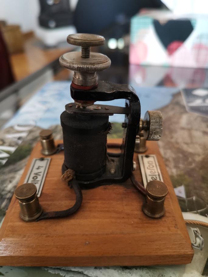

Weis jemand was das Ist und vielleicht auch von wem?

ein Knallfunkensender? Ein Löschfunkensender? Irgend so etwas muss es jedenfalls sein, die Spule erinnert (mich) stark an einen Funkeninduktor, und diese sehr frühe Form des Funk kenne ich nur vom Hörensagen...
Re: Was ist das?
Ungelesener Beitragvon buedes » 20. Mär 2019, 10:13
Das ist sehr wahrscheinlich ein Unterbrecher, so was wie ein "Wagnerscher Hammer". Darauf deuten die isolierte Einstellschraube oben und deren Ausrichtung auf eine Kontaktfläche hin.
So was kenne ich eigentlich nur als Zerhacker für einen Funkeninduktor. Deshalb macht mich die Beschriftung "Telefon" auf der einen Seite etwas stutzig.

knapp daneben. Ein Löschfunkensender ist es nun gar nicht,
eine Löschfunkenstrecke ist nirgends zu sehen.
Das Ding ist ein "Summer" , ein Wagnerscher Hammer mit
rel. hoher Vibrationsfrequenz. (Ich habe einen mit ca. 1000 Hz)
Der im Bild hat aber bestimmt weniger.
Diese Summer hatten viele Anwendungen, aber immer
war der "harte" Kern die Erzeugung von Ton- bis Funkwellen-
frequenzen für Meßzwecke. Kapazitäts- und Induktivitäts-
meßbrücken wurden damit gespeist.
Man baute damit "Summersender" auf. Die dienten als Prüfgerät,
Funkamateure benutzten die bis in die 50er Jahre.
Letzten Endes war der Sender im alten Radiomann ein Summersender.
"Telefon" meint einen halben bis ganzen Kopfhörer, das typische
Nullinstrument damals.

der Unterbrecher könnte auch zur Erzeugung des Klingeltons mit einer größeren Glocke beim Telefon gedient haben.
Re: Was ist das?
Ungelesener Beitragvon Georg » 20. Mär 2019, 16:37
das verstehe ich nicht. Zum Anschlagen einer Glocke
müsste man den Anker verlängern.
Und soll das Ganze empfindlicher/lauter als ein
Fernsprecherläutewerk sein?
PS Nochmal zur Erinnerung Telefon ist der Name des
Hörers, den Bell erfand. Nur dieses Hörers. Das andere Teil
in den Handapparaten ist das Mikrophon , welches eigentlich
nur das Kohlemikrophon bezeichnete.
Erst ab Ende 20er fing man an, den gesamten Fernsprecher
Telefon zu nennen (nicht bei der Post!), gleichzeitig wird die Bezeichnung Telefon
in Radioschaltplänen und an Radiogeräten seltener, um ab ca
1930 dort ganz zu verschwinden. Seitdem gibt es "Kopfhörer".
Übrigens nannte sich bei der Reichspost der Handapparat
"Mikrotelefon", in der Schweiz noch bis in die 60er, evtl bis heute.

Ich glaube auch ,das ich das Teil mal als Summer gekauft habe für 15 DM.
Grüße Udo
