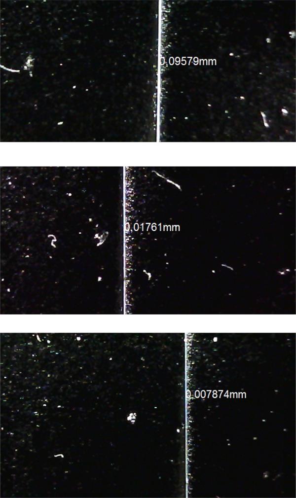

Nochmals „Verstellbarer Lichtspalt“
Mein erster Entwurf hier läuft zwar sehr präzise, ist aber nur aufwändig herzustellen.
Deshalb habe ich über Alternativen nachgedacht, welche ohne Spezialmaschinen herstellbar sind. Dabei ist nun folgender Typus herausgekommen, basierend auf den als Cent- Artikeln erhältlichen Spindel-Trimmern:
Der Spindeltrimmer liefert neben dem Mikroantrieb auch noch eine hinreichend genaue Führung für die Rasierklinge. Diese muss dann nicht nochmal extra geführt werden. Als Befestigung reicht Kleben mit einem guten Kleber.
Wenn ich das wollte, könnte ich auch noch den gerade eingestellten Widerstandswert des Potis als Maß zur Anzeige der Spaltbreite nutzen.
Re: Optik-Experimente mit NEVA, SEG und Eigenbauergänzungen
Beitragvon Physikfan » 25. Nov 2016, 23:56
Sehr interessante Konstruktion.
Kannst Du mit Deinem neuen Spalt eine Breite von 100um erreichen und bleibt der Spalt dabei parallel?
Beitragvon buedes » 27. Nov 2016, 21:02
Hallo Physikfan,
das ist nun aus meiner Bastelei geworden:
Leider ging es doch nicht ganz ohne zusätzliche Führungsleisten. Aber mit der verwendeten Trimmer- Mechanik lässt sich der Spalt sehr feinfühlig einstellen.
Inwieweit er die von dir veranschlagten techn. Werte erfüllt, muss ich jetzt noch ermitteln. :lol_1:
Beitragvon mjwolf » 28. Nov 2016, 22:32
buedes hat geschrieben:Leider ging es doch nicht ganz ohne zusätzliche Führungsleisten. Aber mit der verwendeten Trimmer- Mechanik lässt sich der Spalt sehr feinfühlig einstellen.
Hi Horst,
ich bin gespannt... Die Idee fand ich jedenfalls super! :-)
Beitragvon buedes » 29. Nov 2016, 21:27
Hallo Martin und Physikfan,
hier nun 3 Schnappschüsse vom "Zudrehen" des Spaltes, aufgenommen mit meiner "Ohrkamera" 8) :
Spaltbilder Bemaßung.jpg (58.02 KiB) 115952-mal betrachtet
Wie man sieht, bleibt der Lichtspalt parallel bis zum Schluss. Ich glaube das reicht aus für ergänzende Experimente und vor allem auch für meinen projektierten Spektrometer.
Beitragvon Physikfan » 30. Nov 2016, 01:41
Das ist absolut toll.
Unter 10 um!!!!
Wie kannst Du das auf vier Stellen genau messen?
Beitragvon buedes » 30. Nov 2016, 09:21
...das macht das Programm "Supereyes"!

Beitragvon buedes » 23. Dez 2016, 00:49
Webcams
So wie es jetzt aussieht, werden diese USB-Kameras/ Webcams mit Zubehör noch eine größere Rolle in meinem Experimentierteile-System übernehmen. :-)
Mit einer Auflösung von 640 x 480 Pixeln eignen sie sich schon für eine brauchbare Anbindung an den PC. Und die nächste Generation mit noch größerer Auflösung steht schon in den Startlöchern. Die kostengünstige Beschaffungsmöglichkeit von durchschnittlich 4,00€ animiert geradezu, damit einmal einiges auszuprobieren.
Was jetzt noch fehlt ist ein geeignetes Programm zur Auswertung der aufgenommenen Spektren. Da wird man sich Rat holen müssen bei den Astronomen.

Um ein Spektrum mal zahlenmäßig grob bestimmen zu können, habe ich das Selbstbau-Handspektroskop von Astromedia, welches ja eine Skala beinhaltet, etwas "kameratauglich" gemacht:
