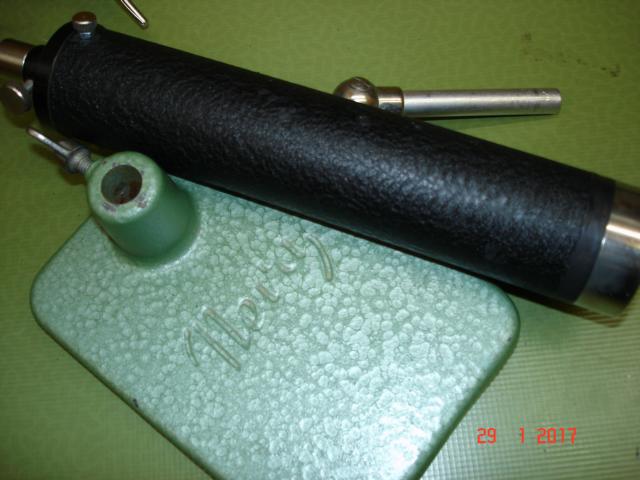

Die Lackierung der Lampe ist ja stark ramponiert. Meinst du, man kann die Fehlstellen im Runzellack einigermaßen fachmännisch ausbessern. Es gibt ja heute "Schrumpflack" zu kaufen. Aber das wird wohl dasselbe sein.
Und hier noch die direkte Gegenüberstellung Hammerschlaglack- Runzellack.

Ungelesener Beitragvon Georg » 28. Jan 2017, 23:20
der klassische Runzellack war lufttrocknend, stark ungesättigt und
wurde mit viel Sikkativ versetzt, vor allem solchen Sikkativen, die
bevorzugt die Oberfläche der Lackschicht oxidierten.
Ich hatte in den 90ern mal nachgeforscht, aber es schien niemand
produzierte mehr so was.
Ich hatte Glück, daß ich um 1990 noch eine Reihe von Kollegen
befragen konnte, die noch wußten "wie man das machte",
bevor diese Generation (früh-)pensioniert wurde.
Später stolperte ich dann mal über das Rezept eines Runzel-Coil-Lacks,
der aber nicht nachgefragt wurde, somit konnte ich nichts (ab-)bekommen.
Vermutlich hätte ich die Applikationsbedingungen nicht nachstellen können.
Diese Runzellacke funktionieren mit einem Additiv.
Dank Internet stieß ich dann später mal auf Spraydosen bei einigen
Händlern. Die kamen aus USA und zielten auf den dort recht lebendigen
Nostalgie-Markt für originalgetreue KFZ-Zubehörteile.
Jetzt die schlechte Nachricht:
Weder mit dem alten lufttrocknenden, noch mit den heutigen Spraydosen
kannst du die Löcher im Lack der Lampe reparieren.
Es ist einfach so, daß sich die Struktur nur großflächig ausbildet,
ein kleiner Fleck wird einfach nix.
Du müßtest also den alten Lack entfernen, und ganz neu lackieren.
Das ist mit dem Sprühlack nicht ganz einfach, da er recht dick aufgetragen
werden muß, aber ohne Läufer. Ich hatte mir mal so eine Sprühdose
gekauft, aber funktioniert hat das bei mir nur bei liegenden Blechteilen.
Letzten Endes habe ich aufgegeben.

Ungelesener Beitragvon mjwolf » 29. Jan 2017, 13:26
Georg hat geschrieben:Jetzt die schlechte Nachricht:
Dann muss man sich (ketzerischerweise) auch die Frage stellen, ob sich das überhaupt lohnt, d.h. ob es ein möglichst im Originalzustand zu erhaltendes Sammlerstück ist, oder ob es "nur" darum geht, ein Experimentiergerät gut zu warten und für viele weitere Experimente zu erhalten - sprich: Ob es nicht einfacher wäre, den alten Lack komplett zu entfernen und einen aktuellen aufzutragen.
Freue mich auf den jetzt losbrechenden Sturm der Entrüstung :-)

Ungelesener Beitragvon buedes » 29. Jan 2017, 19:06
Hallo Martin!
...keine Entrüstung...schonend restauriert! :lol:

Ungelesener Beitragvon mjwolf » 29. Jan 2017, 20:43
buedes hat geschrieben:...keine Entrüstung...schonend restauriert! :lol:
Ui, und sogar besser als im Originalzustand ... ;-)
