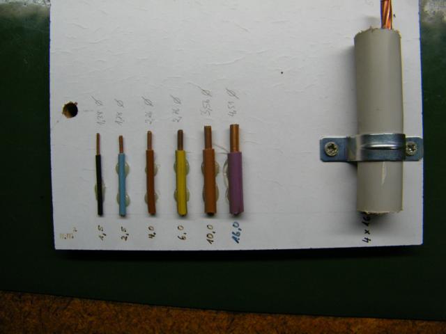

Aber wichtiger ist mir z.Z., eine Ankopplungsmöglichkeit an den Entladekreis des Magnetaufladers zu finden.
dazu brauchst du einen Stromshunt, z. B. so einen Widerstand:
http://www.reichelt.de/25W-METALL-0-1/3 ... widerstand
Den schaltest du in den Stromkeis ein und greifst über den Shunt den
Strom ab. 10 Ampere geben 1 Volt, 100 Ampere 10 Volt usw.
Meßshunts gibt es mit noch kleineren Widerständen, die sind aber recht teuer.
Hier :
http://www.bnhof.de/~ho1645/shunt/shunt.html
verwendet jemand ein Stück 3 x 1,5 mm² als Shunt.

Physikfan hat vorgeschlagen, einfach ein gerades Stück des Spulendrahtes als Shunt zu nutzen. Sagen wir mal, ich nähme 20cm des 2,5qmm Kuperdrahtes dafür, dann ergäbe das nach meiner Berechnung einen Widerstand von 0,0014 Ohm. Bei 100A z.B. würden dann 0,14V abfallen. Ich hoffe, ich habe richtig gerechnet.
Das DSO müsste dann so eingestellt werden, dass im "Singl Trigger"- Verfahren die Entladekurve gut sichtbar dargestellt wird bei DC-Kopplung und vielleicht 0,2V oder 0,5V pro Grid Darstellung. :gruebel:
P.S.
...nur leider keine Reaktion auf dem Display! :zucken:
ausgehend von der Rechnung in dem Link mit der Motorstrommessung
erhalte ich das selbe Ergebnis.
Wenn du 139 mm Länge von deinen 2,5 mm² nimmst, hast du 1 mOhm und die
Umrechnerei fällt weg.

Ungelesener Beitragvon buedes » 5. Mär 2016, 22:51
Hallo die Herren,
also mein Telefonkabel hat auch 0,6mm. Das wären dann 0,2827qmm Querschnittsfläche.
Bei Verwendung von 16m und unter Zugrundelegung des spezifischen Widerstandes von Kupfer mit 0,01786 Ohm*mm²/m hätte ich dann einen Widerstand von ziemlich genau 1 Ohm. Der könnte mir aber höchstens als Vergleichsnormal dienen. Einen Strom von 33A könnte ich da ja schwerlich durchschicken.
@Andy
In dieser Tabelle sind zwar die Leitungsquerschnitte angegeben, und das sind auch die für den Elektriker geläufigen Kabelmerkmale. Aber eine normale 1,5er Elektroleitung hat nur einen Durchmesser von 1,38mm und eine 2,5er misst nur 1,78mm.
Diese Tatsache war mir vor vielen Jahren auch schon aufgefallen und hat mich damals veranlasst, mal eine Anschauungstafel anzufertigen:
