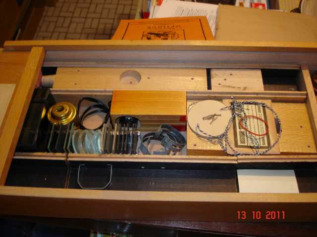

beim Entrümpeln in meiner ehemaligen Schule sind mir einige uralte Kosmosbaukästen und Kosmos-Teile in die Hände gefallen, die eigentlich entsorgt werden sollten.
Nun habe ich es mir zum Ziel gesetzt, alles Verfügbare an Dokumentationen und Fehlteilen zusammenzutragen, und die Kästen praktisch zu restaurieren. Bei meiner Recherche im Internet bin ich u.a. auch auf dieses Forum gestoßen, wo ich damit Gleichgesinnte zum Gedankenaustausch gefunden habe.
Beginnen möchte ich mit diesem Baukasten:

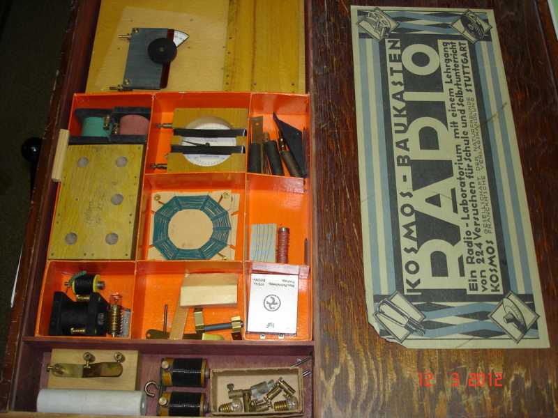

buedes hat geschrieben:Beginnen möchte ich mit diesem Baukasten
das ist ein Baukasten Radio der 2. Auflage aus 1935. Erkennbar am Kastendeckel: "224 Versuche". Das entsprechende KOSMOS Anleitungsbuch sprach dagegen von 264 Versuchen.
Einige Bauteile gehören dort nicht `rein: So sind z.B. die beiden Spulen mit der roten bzw. grünen Isolierung aus dem Baukasten Elektro, eine Holzplatte ist wohl vom Baukasten Chemie, die beiden identischen "gelben" Spulen kann ich im Moment nicht zuordnen und einige Bauteile dürften fehlen. Vielleicht finden sie sich ja in den anderen "geretteten" Kästen? Das kann noch spannend werden. ;-)

JuergenK hat geschrieben:... Vielleicht finden sie sich ja in den anderen "geretteten" Kästen? Das kann noch spannend werden. ;-)
Hallo Jürgen und Rolf,
die beiden anderen Kästen sind "Kosmos Luftfahrt" und "Kosmos Optik", also ganz anderes Material.
Ich möchte halt versuchen, aus dem vorhandenen Material noch das Beste zu machen. Auch denke ich daran, fehlende Teile nachzubauen, neu zu fertigen. Zunächst muss ich mir mal einen Überblick darüber verschaffen, was ich da habe und wo was hingehört. Wenn Ihr mir dabei etwas behilflich sein könntet, wäre ich Euch sehr dankbar.
