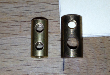

hier wie versprochen das Ergebnis Deiner Bemühungen als Foto-Dokument:

Wie Du auf den beiden letzten Bildern sehen kannst, ist Dein "Nachbau" schmaler und etwas kürzer als das Original. Aber die Funktion ist davon nicht betroffen. Zumindest haben wir bisher noch keine Beeinträchtigung feststellen können.
Der schmale Schlitz bei Deinem Nachbau reicht auch aus, um ihn über eine Flachbatterie zu stecken und mit einer Schraube zu fixieren.
Für die untere große Bohrung (im Original) habe ich in der Anleitung keine Verwendung gefunden, d.h. die ist wohl beim Elektromann-Experimentierkasten unnötig.

Hallo Peter,
das freut mich !
Das war der urprünglich einzige Zweck dieser sog. "Schnittklemme",
lange vor den Kosmos-Kästen
In diesem Thread, 2 Post siehst du, daß die Klemmen anfangs auch bei
Kosmos nur die schmalen Einschnitte hatten:
viewtopic.php?f=2&t=15
Um etwas dickere Teile zu packen, gab es eine zweite Sorte.
Etwa Mitte 30er ging man dann dazu über, alle Klemmen mit dem breiteren
Einschnitt zu versehen, vermutlich um weniger unterschiedliche Teile
bevorraten zu müssen.
Das traf auf Radiomann, Elektromann und die größeren Kästen Radio und
Elektro zu.
