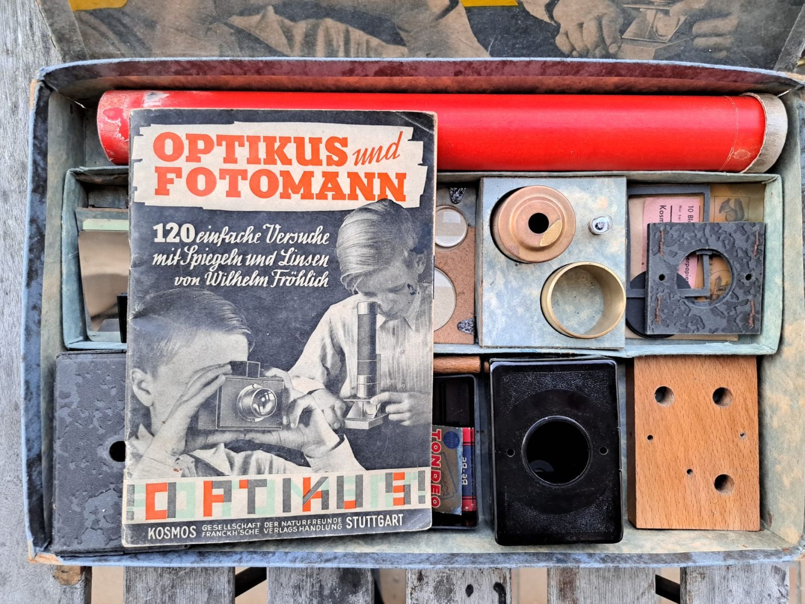

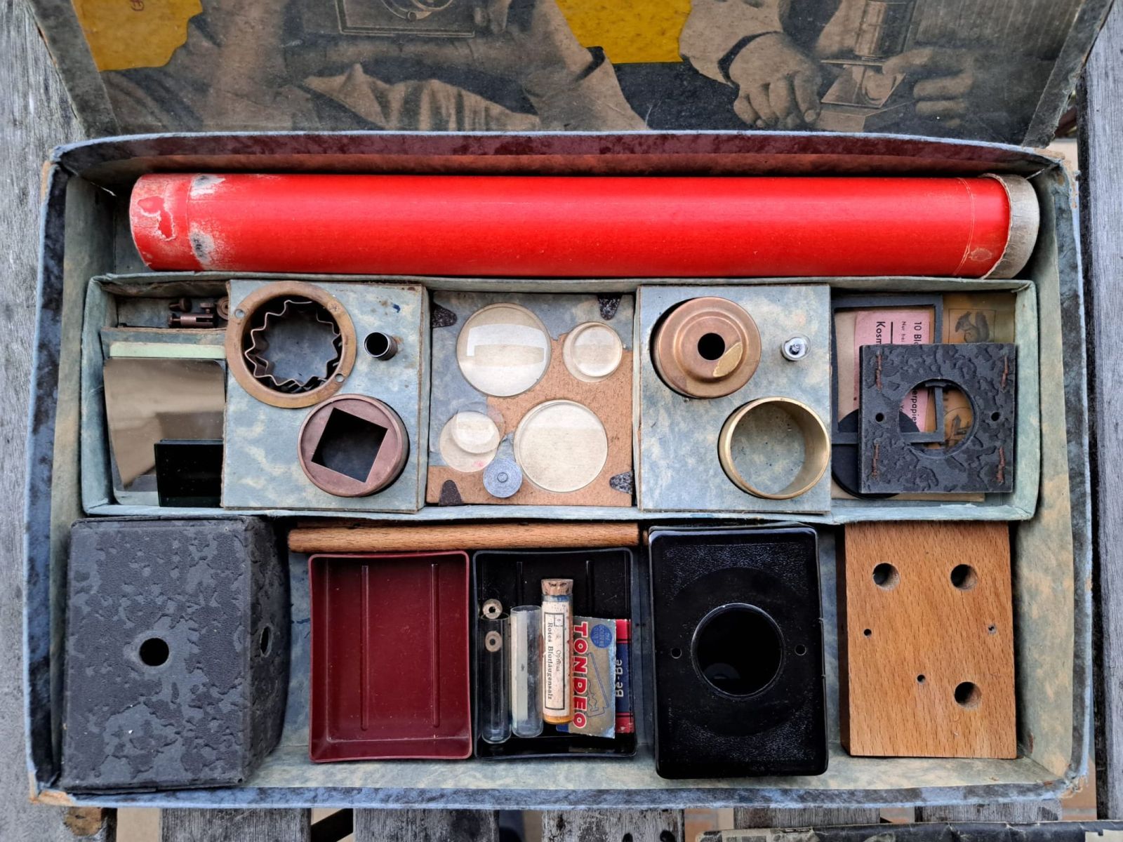

Ich bin noch ganz neu in der Baukastenwelt, habe vor ca. 3 Wochen meinen ersten Baukasten gekauft. Heute habe ich auf Kleinanzeigen einen Optikus und Fotomann in einem furchtbaren Zustand für gerade einmal 4,00 Euro ergattern können.
So sah er aus als er bei mir ankam:
WhatsApp 图像2024-12-19于20.33.06_48b3e5a2.jpg (300.51 KiB) 9022-mal betrachtet
Er war sehr verstaubt und verdreckt mit einigen toten Wespen in den Fächern, die Kartons verbogen, verblasst und rissig. Ich habe den Kasten dann erst einmal gereinigt und alle Teile schön sortiert und sauber gemacht, entrostet und das Holz mit Sesamöl eingerieben. Zum Schluß fehlten dann noch folgende Teile:
10 Großlinsenfassung: Diese wird wie es scheint die Mammutaufgabe. Möglicherweise kann ich mir aus einem Messingrohr eine fertigen. Aber ich bräuchte die genauen Maße. Könnte mir jemand die Maße mitteilen? Außendurchmesser, Wanddicke, Innendurchmesser jeweils am einen und am anderen Ende, Länge? Die anderen Linsenfassungen sind zwar vorhanden, deren Maße unterscheiden sich jedoch denke ich, da die Fassungen auch teilweise ineinandergesteckt werden müssen bei den Experimenten.
12 Stark gewölbte große Linse. Die schwach gewölbte große Linse hat bei mir einen Durchmesser von 37,80 mm, also wird die stark gewölbte wohl den gleichen Durchmesser haben. Aber könnte mir jemand sagen was die Brennweite und die Linsenform sind?
19 Mattglas: Hier werde ich mir wahrscheinlich selber eine basteln, indem ich eine Glasscheibe mit Siliziumkarbid F400 schleife.
20 Biegsamer Spiegel: Hier bräuchte ich auch einmal Hilfe. Ich nehme an er hat wie die anderen Spiegel auch die Maße 45 mm * 60 mm. Aber aus welchem Material ist er und welche Dicke hat er?
23 Bildstreifen: Hier bin ich sehr interessiert was es damit auf sich hat. Könnte jemand etwas darüber erzählen? Aus welchem Material ist der? Könnte jemand, der das Teil besitzt, die Motive auf dem Bildstreifen einscannen?
26 Runder Verschlussdeckel: Hätte hier jemand die Maße?
27 Papierrohr: Das Papierrohr und den Pappdeckel muss ich mir wohl selbst aus Kleister und Papier anfertigen. Hätte hier jemand die Maße? Wie groß sind Außendurchmesser, Innendurchmesser, Wanddicke und Länge?
29 Punktlichtbirne: Auch hier bin ich sehr interessiert was es damit auf sich hat? Ich konnte im Internet leider nicht viel über Punktlichtlampen finden. Was ist denn eine Punktlichtlampe und gibt es dafür modernen Ersatz?
37, 38, 42, 43 Kleine Röhrchen mit verschiedenen Chemikalien: Hier habe ich mit Fotos Maße von 50 mm * 13 mm bestimmt und auch schon passende Flachbodengläser gefunden.
39 Gößeres Röhrchen mit Fixiersalz: Hier habe ich mit Fotos Maße von 25 mm * 80 mm bestimmt und auch schon ein passendes Flachbodenglas gefunden.
Also nochmal kurz gefasst: Wer mir helfen möchte meinen Kasten zu vervollständigen, der könnte mir mit folgenden Infos einen großen Dienst erweisen:

Re: Ich möchte diverse Teile des Optikus und Fotomann anfert
Ungelesener Beitragvon Thomas1953 » 19. Dez 2024, 23:27
Hallo Bullrichsalz,,
ich habe den Kasten zwar nicht, aber auf den ersten Blick kann ich erkennen, dass du die Großlinsenfassung und den Bildstreifen aus Folie schon hast, siehe Bilder. Der Außendurchmesser vom Papprohr muss so groß sein, dass die Großlinsenfassung gerade so darüber geschoben werden kann. Es gibt auch schon einen Thread zum Kasten, https://www.experimentierkasten-board.de/viewtopic.php?f=4&t=633. Vielleicht kannst du dort weitere Informationen entnehmen.
Ungelesener Beitragvon BullrichSalz » 20. Dez 2024, 01:52
Danke für deinen Tipp. Du hast recht, ich habe den Bildstreifen gefunden!
Das von dir markierte Teil ist aber die Quadratische Fassung, die Großlinsenfassung fehlt tatsächlich.

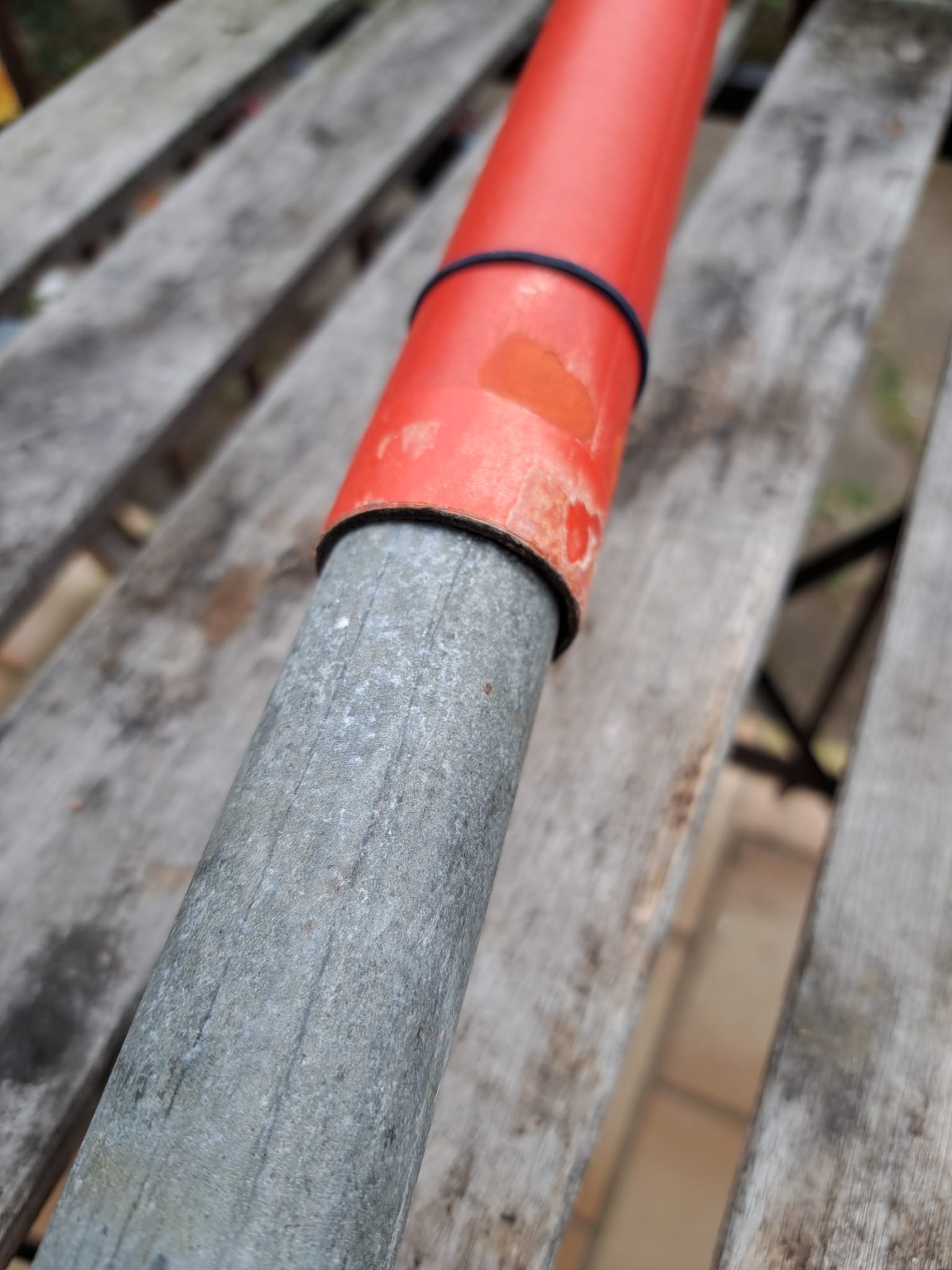

Ich habe einen Optikus und Fotomann der 6. Auflage, bei dem unter anderem das rote Papierrohr und die Großlinsenfassung fehlen. Um diese und weitere Fehlteile zu ersetzen kaufte ich einen weiteren Optikus und Fotomann, diesmal der 10. Auflage. Ich legte also das rote Papierrohr und die Großlinsenfassung vom Optikus und Fotomann der 10. Auflage in den Karton des Optikus und Fotomann der 6. Auflage, um diesen zu vervollständigen. (Nebenbei bekam ich netterweise auch von Thomas eine Großlinsenfassung geschickt, die Baugleich zu der Großlinsenfassung der 10. Auflage war)
Aber jetzt musste ich feststellen: In der 10. Auflage haben die Linsenfassungen und somit anscheinend auch das Papierrohr einen größeren Durchmesser als in der 6. Auflage! Die Linsenfassung für die kleine Linse aus der 6. Auflage passt deshalb auch nicht auf das Papierrohr aus der 10. Auflage, weil dieses etwa 1 mm zu dick ist. Man kann sogar die Linsenfassungen der 6. Auflage in die Linsenfassungen der 10. Auflage hineinschieben, weil letztere einen etwa 1 mm größeren Durchmesser haben.
Konkret haben die Teile folgende Maße:
Linsenfassungen
- 6. Auflage: Innendurchmesser 37, 60 mm
- 10. Auflage: Innendurchmesser 38,80 mm
Papierrohr
- 6. Auflage ?
- 10. Auflage Außendurchmesser 38,60 mm, Innendurchmesser 35,00 mm, Länge 34 cm
Deswegen habe ich jetzt selbst für die 6. Auflage ein Papierrohr angefertigt, das einen passenden Außendurchmesser von ca. 37,60 mm (entsprechend dem Innendurchmesser der Linsenfassung der 6. Auflage) und eine Wanddicke von ca. 2,5 mm hat. Dazu habe ich beim Sanitärbetrieb gefragt, ob ich mir ein altes Rohr aus dem Müll holen dürfte und fand auch schnell ein passendes mit einem Außendurchmesser von 35 mm. Dieses sägte ich mir nun zurecht, sodass es etwa 37 cm (also etwa 3 cm länger als das Papierrohr) lang war.
WhatsApp 图像2025-01-24于11.42.05_93333c76.jpg (492.56 KiB) 7894-mal betrachtet
Das Metallrohr passte geradeso in das Papierrohr der 10. Auflage.
WhatsApp 图像2025-01-24于11.42.05_e4ec544f.jpg (211.76 KiB) 7894-mal betrachtet
Als nächstes bestrich ich Malerabdeckpapier mit einem Leim-Wasser-Gemisch und wickelte es auf dem Rohr auf, so wie in diesem Video zu sehen: https://www.youtube.com/watch?v=rqDLLaVZKic
WhatsApp 图像2025-01-24于11.42.05_631b2144.jpg (191.83 KiB) 7894-mal betrachtet
Nach dem Aufwickeln sah das ganze so im Vergleich zum Papierrohr aus der 10. Auflage aus:
WhatsApp 图像2025-01-24于11.42.05_52410803.jpg (100.82 KiB) 7894-mal betrachtet
Am Schluss noch in die richtige Länge geschnitten und angemalt und einen Deckel gebastelt, fertig war das neue Papierrohr. Hier ein Bild des Originals aus der 10. Auflage neben dem Selbstgemachten.
