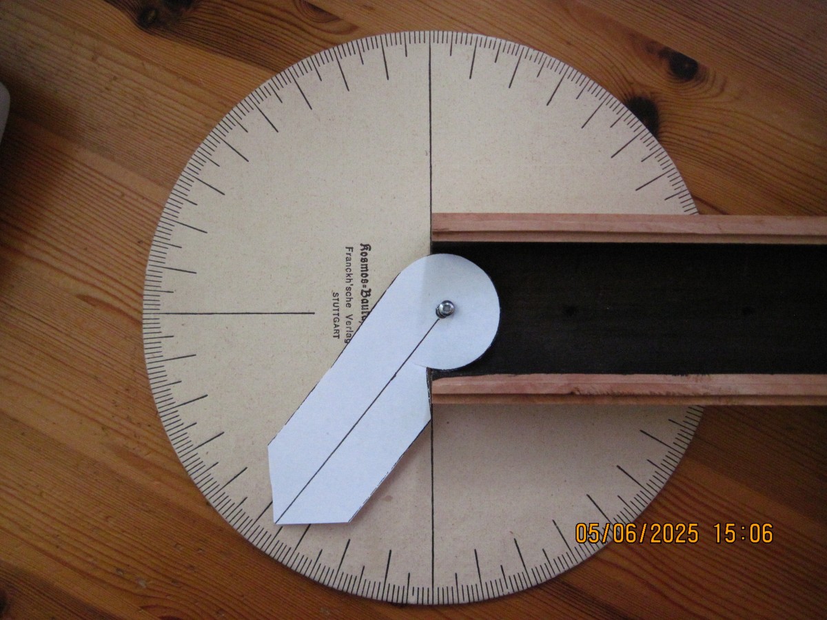

Speziell die Ungereimtheit mit dem Winkel im Spektrometer.
Horst mußte damals das Gelenkstück weiter auschneiden,
um 50° hinzubekommen.
Mein Kasten ihat 320 Versuche ist also etwas jünger als
Horsts Kasten,, aber nach Kasteninhalt praktisch identisch.

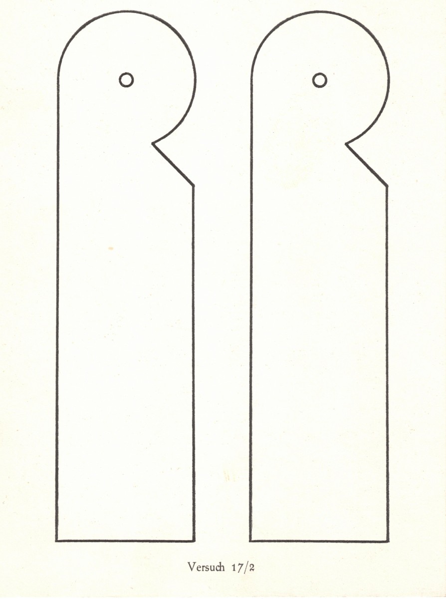

Er enthält einen Auschneidebogen mit zwei "Gelenken" und
zwei schon ausgeschnittene Gelenke.

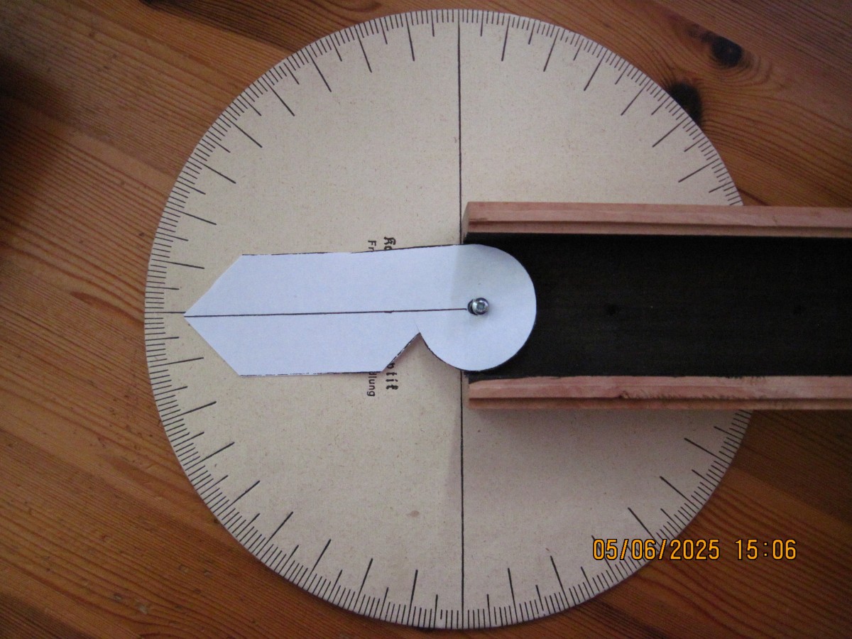

Zunächst ein Trockenversuch mit der Anodrnung und
einer Kopie des Gelenkstücks, verkürzt, damit man die
Winkelskala ablesen kann.
Der Abstand der Bohrung vom Ende des Langen Teils
ist ca. 4,5 mm .

der Versuch interessiert mich auch, habe gerade mal das Anleitungsbuch durchgeschaut. Einige Hinweise zum Spektralapparat: Das Prisma des Kastens ist gemäß Teileliste ein Flintglasprisma, und im Text steht, dass mit einem Ablenkungswinkel von ca. 45° zu rechnen ist. Die Aussparung im Gelenkstück sollte reichen.
Nur in der Abbildung auf Seite 81 sind die Ausrichtung des Prismas und der Strahlengang korrekt gezeichnet. (Im Bild auf Seite 78 ist das nicht der Fall.)

Auf meinem Auschneidebogen steht "Versuch 17/2" .
Passt das zu deiner Anleitung?

im oben angeführten Thread von Horst (Buedes) hatte dieser damals ein Bild der Ablenkung des Lichtstrahls mittels Prisma eingestellt. Da ergab sich ein Ablenkwinkel von ca. 46°.
Aus dem Ablenkwinkel (delta) bei symmetrischem Lichtdurchgang lässt sich gemäß Formel aus z.B. Wikipedia https://de.wikipedia.org/wiki/Dispersionsprisma der Brechungsindex n berechnen. Damit, und dem Winkel (epsilon) der brechenden Kante des Prismas von 60°, ergibt sich der Brechungsindex des Glases zu ca. 1,60, also leichtes Flintglas.
