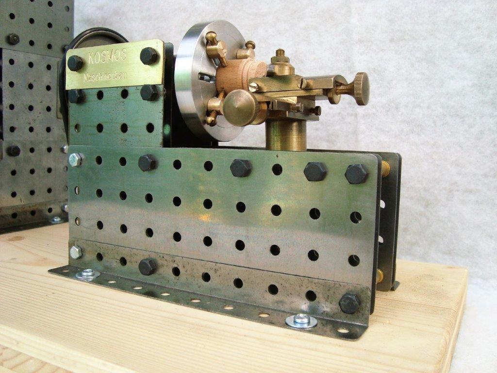

Guten Abend Freunde
Und so sieht der Kreuzsupport vom Maschinenbaukasten aus.
Jetzt erkenne ich auch weitere Teile die in meiner Kiste sind.
Ich habe Heute einen Kameraden der auch Metallbaukasten sammelt besucht und auch etwas über den Maschinenbaukasten gesprochen.
Er hatte diesen Support konnte diesen aber nicht zuordnen und wir waren uns rasch handelseinig.
Der Support ist ganz aus Messing sehr schön gearbeitet fast schade um ihn zu gebrauchen.
Gruss
Urs

Re: Kosmos Maschinenbaukasten 1
Ungelesener Beitragvon buedes » 28. Jun 2018, 20:08
Hallo Urs,
für Nachbauzwecke wären einige Maßangaben nicht schlecht. :-)
Ist das ein eigenständiger Kasten, welcher nur diesen Kreuzsupport und die Fräsplatte enthält?
Gruß. Horst
Ungelesener Beitragvon Baukastensammler » 28. Jun 2018, 22:47
Ja das ist so. Der Kreuzsupport ist in einem würfelförmigen Karton. Das muss die Originalschachtel sein auf dem Boden ist noch der Aufkleber des Verkauf Geschäfts (FCW). Der Support und die Fräsplatte sind in Seidenpapier verpackt in einer zerrissenen Tüte war der Drehstahl. Es fehlen lediglich 2 Schrauben für die Spanner der Fräsplatte. So bald ich alles gereinigt habe werde ich Masse des Supports und des Kartons mitteilen. Der Nachbau dürfte recht aufwendig sein.
Schönen Abend
Urs

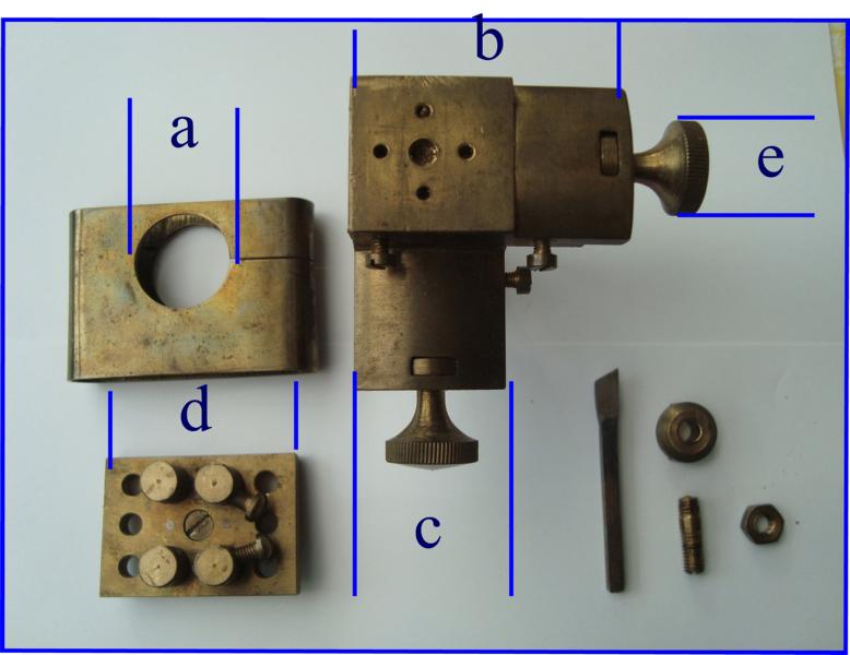

Ungelesener Beitragvon buedes » 6. Jul 2018, 13:00
Hallo Urs!
Um eine Vorstellung von den Dimensionen zu bekommen, wären ein paar Maßangaben nicht schlecht! ;-)
Bemaßung 1.jpg (44.09 KiB) 92539-mal betrachtet
a= 22mm
b= 59mm
c= 26mm
d= 45mm (x31mmx5mm)
e= 16mm
Ergänzt: 10.07.2018

Ungelesener Beitragvon Baukastensammler » 7. Jul 2018, 14:55
buedes hat geschrieben:Hallo Urs!
Hast du neue Erkenntnisse zu den Kugellagern und den nicht dazu passenden Sitzen?
Durchmesser des Halterohrs 22mm Supportlänge b 59mm Durchmesser des Handrads 16mm
Gruss
Urs
Ungelesener Beitragvon Baukastensammler » 9. Jul 2018, 07:40
Guten Morgen Horst
c ist 26 mm
Die Fräsplatte ist 45 x 31 x 5 mm
Der Vorbesitzer meines Kastens hatte vermutlich einen Support.
in meinem Karton waren 4 Klemmen der Fräsplatte und der komplette Stahlhalter ( 3 Teile)
Ich versucht die Schrauben auszumessen bin aber noch nicht am Ziel es sind keine metrischen Gewinde.
Für die Drehbank habe ich die Spannbacken neu angefertigt mit Gewinde M4 die Schrauben sind aus meinem Fundus. ( alte Messingschrauben M4 mit Halbrundkopf).
Gruss
Urs

Ungelesener Beitragvon Baukastensammler » 29. Okt 2018, 12:31
Mit etwas Glück habe ich bei einem Metallbaukasten Freund diese Planscheibe gefunden. Ich denke es ist Kosmos Maschinenbau. Die Klemmstücke und das Gewinde sind gleich. Nur die Scheibe aus Gusseisen hat 8 Nuten.
Gruss
urs
