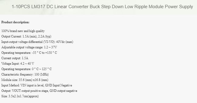

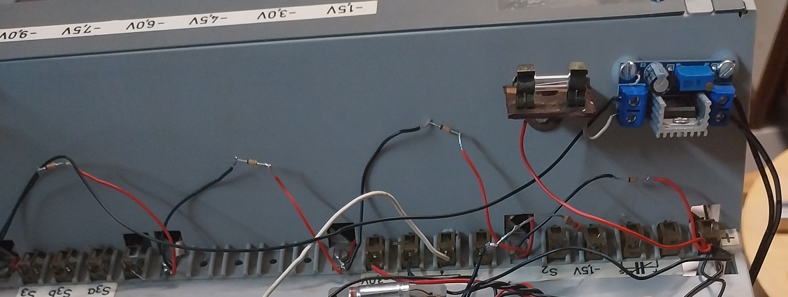

von Zeit zu Zeit baue ich Versuche der Kosmos Elektronik-Labor-XG Reihe auf. Da ich nicht jedes Mal neue Monozellen besorgen wollte, schaffte ich mir vor ein paar Jahren Spannungsreglermodule LM317 sowie sechs Spannungsstabilisatoren ZTE1V5 G an. Diese wurden in Reihe verbunden und an die Anschlussfedern des XG-Pultes angeklemmt. Anfang und Ende der Reihe wurde an den Ausgang des Spannungsreglermoduls (unter Zwischenschaltung einer 100 mA Sicherung) angeschlossen. Das Reglermodul selbst wird von einem 12 V DC Netzteil aus meiner Bastelkiste versorgt. Der Ausgang des Reglermoduls wird auf etwa 9,5 V eingestellt, so dass ich nun alle benötigten Spannungen an den Klemmen des XG-Pultes zur Verfügung habe. Der Ausgangsstrom ist auf ca. 100 mA begrenzt (die Stabilisatoren geben nicht mehr her), was aber für die XG-Versuche reicht. Vielleicht für den einen oder anderen Experimentator interessant.
