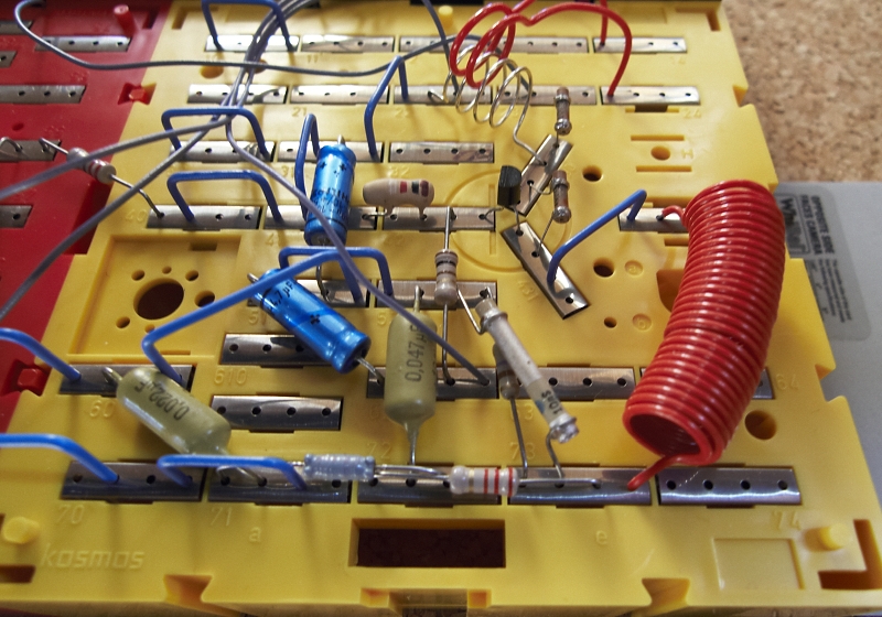

Was das Gimmick eines Yps-Heftes oder ein deutscher Fanartikel zur nächsten Fußball-WM sein könnte, entpuppt sich hier als die UKW-Schaltung von Philips aus dem EE2003 (5.04. Ultrakurzwellen-Empfänger), aber auf die Kosmotronik-Plattform transplantiert. Den Schaltplan dazu hat Jürgen schon einmal gepostet (viewtopic.php?f=82&t=211).
Mich verbindet mit dieser Schaltung eine längere Historie:
- als 10jähriger mit dem EE2003 leider nicht zum Laufen gebracht
- EE2003 als Mittzwanziger im Abverkauf nochmals erstanden > diesmal hat‘s „gefunkt“
- später auf einem Kosmos E200 nachgestellt > leider wieder ohne Erfolg…
Nun habe ich mich heuer - viele, viele Jahre später – abermals an diese Schaltung herangewagt: Sie sollte gleich noch kompakter und fein säuberlich nach HF- und NF-Teil aufgeteilt sein.
Das Experiment hat diesmal auf Anhieb ganz wunderbar geklappt :D
Die Pendelschaltung ist so empfindlich, dass sie ohne weitere Antenne funktioniert (diese wäre an die Steckfedern 14 + 24 der gelben Aufbauplatte anzuschließen).
Auf der gelben Aufbauplatte eines Radio+Elektronik 100 ist der HF-Teil aufgebaut; auf der roten der NF-Teil. Leider habe ich bei der Fotosession auf das Anschließen der Stromversorgung vergessen :oops: :
- Plus (einer 9V-Gleichstromquelle) kommt in Steckfeder 55
- Minus in Steckfeder 46 der roten Aufbauplatte (wer ganz genau hinsieht, kann die blanken Drahtstücke erkennen, die ich eigentlich als „Reminder“ beim Fotografieren hineingesteckt hatte… ).
Als elektronische Bauteile sind hauptsächlich die originalen aus einem EE2003 verbaut; Ersatz durch baugleiche Typen sollte aber unkritisch sein. Einzig die Drossel mit L=9.5mH könnte schwierig zu beschaffen sein. Statt dem BF194 werkt ein BF494 (erstanden bei einem großen Elektronikhändler; es ist der einzelne Transistor auf der gelben Platte); anstelle des Philips-Lautsprechers ist die 100-Ohm-Hörkapsel aus einem Kosmos „Telefon & Co“ im Einsatz (der lässt sich sicherlich noch – vielleicht mit einer Manschette aus Styropor oder ähnlichem – im Schaltpult unterbringen… ;-) )
Das Poti für die Rückkopplung (der Drehknopf neben dem roten Schiebeschalter) ist der 10k-Ohm-lin-Typ von Kosmos; als Drehkondensator für den Empfangskreis hatte ich ursprünglich den 500pF Typ aus dem R+E 101 im Einsatz. Das hat funktioniert; allerdings war der Schwingkreis damit nicht allzu empfindlich, daher ist nun der originale 140pF Drehko im Einsatz.
Der rote Schalter und die Glühbirne (auf der roten Platte) sind ohne Funktion; die schwarzen Drehknöpfe sind – als Reverenz an das Original – aus dem EE2003.

Ungelesener Beitragvon morric1 » 9. Apr 2013, 17:45
Im wesentlichen ist das Radio bloß eine kleinere Version des Originalaufbaus von Philips.
Ein Detail bringt allerdings doch eine kleine Verbesserung: Der Drehko aus dem R+E 101 wird über Schnecke & Zahnrad übersetzt bedient; das wollte ich beim Wechsel auf den Philips-Drehko übernehmen. Dazu war dann aber etwas Basteln notwendig:
- anders als beim Philips-Drehko ist die Achse bei dem von Kosmos angefast
- durch Ablösen der Mutter auf der Unterseite der Drehkos lassen sich die Achsen aber abziehen und vertauschen
- und: Die 2 Muttern auf der Vorderseite, die im Einschub des Schaltpultes den Drehko fixieren sollten, sind beim Philips-Drehko kleiner > hier sorgten erst dünne Unterlegscheiben aus Metall für unverrückbare Verhältnisse (s. Foto)
Dank der Übersetzung kann der Drehko nun sehr feinfühlig abgestimmt werden, was das Einstellen auf einen Sender (ich sage nur: Pendler! ;-)) etwas bequemer macht.

Ungelesener Beitragvon morric1 » 10. Apr 2013, 18:44
Die Schaltung ist sehr empfindlich - nicht nur im positiven Sinn, sondern leider auch gegen bloße Berührungen an bestimmten Teilen, was sofort mit starkem Rauschen, Pfeifen und/oder Abriss des gerade empfangenen Signals quittiert wird und ein Einstellen mühsam macht...
Der Drehko ist so ein "Hotspot", und die indirekte Bedienung über das Getriebe brachte eine große Verbesserung. Ich erinnere mich, dass das auch schon so im originalen Aufbau auf dem Philips-Pult war, allerdings weniger stark (dort fasst man den Drehko aber auch über den viel größeren Skalenknopf an...).
Das Getriebe war bei mir anfänglich auch alles andere als präzise - es stellte sich heraus, dass der Drehko beim Drehen hin und her rutschte. Die Unterlegscheiben ("Passscheiben" 8x14x0.2) haben das "gefixed".
Natürlich ließe sich die Schaltung selbst noch verbessern. Philips hat später im EE2013 - wie von dir, Kosmonaut, vorgeschlagen - den Drehko durch eine Kapazitätsdiode ersetzt und den NF-Teil mit einem Puffer-Opamp erweitert. Der BF194 ist dabei kurzerhand auch noch durch einen FET ersetzt worden.
Dann könnte man noch weitergehen und die Pendelschwingungen - wie von Georg eingebracht - separat generieren...
Aber das ist dann eine neue Geschichte... ;-)
