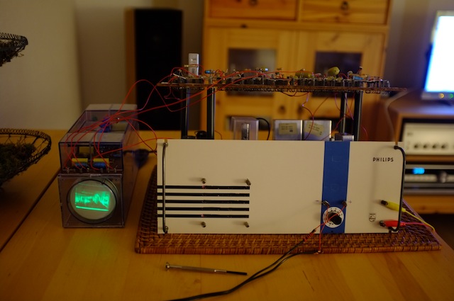

Und so sieht dann der komplette Aubau aus, wobei die Grundplatte von Abb.176 auf Abb.190 umgebaut wurde.
Hier noch mit angeschlossener BRE

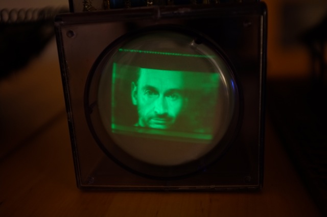

Hier der gesamte Fernsehaufbau in Betrieb, jedoch ohne Antennenanschluss!
Was mir am Ganzen nicht gefällt ist folgendes:
Am oberen und speziell unteren Bildrand ist die Austastung ziemlich stark. Ausserdem lässt sich die Bildhöhe mit dem Trimpoti R150 gar nicht regulieren, die Bildbreite funktioniert bestens.
Ich habe alles nötige x-mal durchgecheckt und sogar im Abschnitt B Trimmer, Transistoren und Kondensatoren ausgetauscht, leider ohne Erfolg.
Ich habe mal ein kurzes Video gemacht wie es ausschaut wenn ich zuerst die Bildbreite, danach die Bildhöhe mit R150 justiere.

Wie zu erkennen ist verschiebt sich das Bild nur etwas rauf und runter, mehr nicht....
Ich bin ziemlich am Ende meines Lateins und hoffe dass jemand noch einen hilfreichen Hinweis hat was ich noch tun könnte.

Besten Dank für die Rückmeldung! Ich habe Deinen Hinweis probiert, folgendes ist dabei rausgekommen:
Der Trimmer R150 scheint nun tatsächlich richtig zu funktionieren. :thumb:

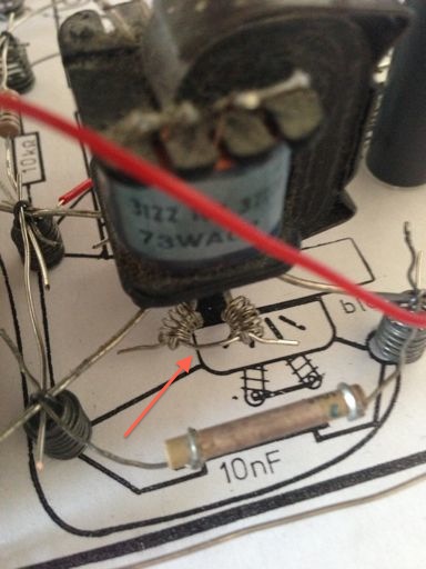

Erst jetzt habe ich mir die Mühe gemacht, deine Verdrahtung mal genauer anzusehen. :-o Oh, oh! Das hat den Anschein, als ob es deinerseits ein Missverständnis bezüglich der gestrichelten Verbindungen gibt. Auf dem Plan der oberen Etage habe ich mal die Stellen angekreuzt, wo keine Klemmen hingehören.
Mit den gestrichelten Verbindungen im Verdrahtungsplan wird angedeutet, dass die Leitung unter der Platte geführt werden soll. In den durchgestrichenen Löchern sollen diese Leitungen nach unten durchgeführt werden. Dafür könnte man dann auch blanken Draht nehmen. Natürlich spricht nichts dagegen, diese Verbindungen oberirdisch mit isoliertem Draht zu machen. Nur an einer Stelle hast du dir ein Problem eingehandelt.
Und zwar am Loch F12. Hier müssen zwei verschiedene Leitungen, gegeneinander isoliert, durchgeführt werden. Ich habe das in Grün eingezeichnet. Wenn ich es auf deiner Verdrahtung richtig deute, hast du hier aber die Leitungen miteinander verbunden. Sieh dir mal im Schaltbild (Abb. 184) an, was das für den Vertikalgenerator bedeutet.
Kein Wunder, dass du mit diesem Schaltungsteil ein Problem hattest.
Außerdem sollte die Masseleitung eigentlich als Ring geführt werden. Dazu fehlt in deiner Verdrahtung die Leitung von A22 nach P22. Da zwischen A2 und P4 aber eine Verbindung besteht, ist das kein wirkliches Problem.
Mach dir nichts draus! Solche Unterputzleitungen waren nur bis zur Serie EE1000 gang und gäbe. In den Baukästen ab der Serie EE2000 gibt es das eigentlich nicht mehr. Die obere Etage des Fernsehers aus dem EE2008 ist ein Relikt aus dem EE1008.

Nun ich habe das schon richtig verstanden gehabt mit den Durchführungen. Da ich beim Aufbau nicht weiter nachgedacht hatte, machte ich auch dort Klemmfedern rein, welche ich dann aber später wieder entfernte. Einige Drähte führte ich dann später unterhalb der Platte durch, nach dem sich obiges Problem bemerkbar machte. Also hier eine aktuelle Aufnahme des von Dir beschriebenen F12 Loches:
Hier nochmals die aktuelle obere Platte inkl. der Drahtbrücke wie von morric vorgeschlagen.
A22 und P22 sind übrigens auch unterhalb der Platte mit isoliertem Draht verbunden. Warum man dort die Drähte unterhalb führen soll ist mir schleierhaft, hat man an anderen Stellen ja auch nicht so gemacht und sorgt nur für Verwirrung.

Ungelesener Beitragvon jilk » 14. Jul 2013, 15:52
Hallo Beat, sehr schöne Arbeit, Glückwunsch. Ich hatte vor einiger Zeit einen EE 1003, 1007 und 1008 erworben, den Zusammenbau aber immer wieder verschoben. Hatte auch ein wenig Bammel, dass nicht mehr alle Teile funktionieren. Deine Doku hat mir allerdings Mut gemacht. Ich musste noch einige Widerstände nachkaufen und einen Transistor (blaue Platine) neu auflöten. Zu meiner Verwunderung hat der Fernsehtonempfänger auch auf Anhieb funktioniert. Der komplette Fernseher arbeitete nach kurzer Fehlersuche auch. Das Signal kommt vom Kabelanschluss mit Antennenweiche. Diese hat bei mir den Empfang deutlich verbessert. Ein UHF-Modulator ist bestellt. Anbei einige Bilder. Wie zu sehen, ist die Bildröhre um einige Grad verdreht :-x Na wenigstens steht sie nicht Kopf.

Re: Philips EE2008 Fernsehaufbau
Ungelesener Beitragvon Bambini » 15. Jul 2013, 15:14
Hallo Jürgen!
Schaut doch ganz gut aus! Das mit der verdrehten Röhre ist natürlich ärgerlich, wobei man das natürlich beheben könnte. Eine meiner
beiden Bildröhreneinheiten hat auch etwas schieflage, zwar ist es nur 1° und kaum bemerkbar, aber ein geübtes Auge sieht das.
Ich hatte mir mal vor längerem überlegt dass ich 2 kleine Löcher seitlich in die Box bohren könnte, so dass ich mit einem Schraubenzieher
an die Schrauben gelangen könnte. Drehen könnte man dann auf dem selben Wege z.B. durch schieben an den Kontakten hinten. Das Ganze
natürlich ohne Stromversorgung! Da die Abweichung bei mir nur sehr minimal ist, habe ich es bis anhin unterlassen. Hätte ich eine Schieflage
wie bei dir Jürgen, hätte ich den Eingriff sicherlich schon vorgenommen. Bei modernen Oszilloskopen kann man dies auf elektronischem Wege
ausgleichen. Aber vielleicht hat ja jemand noch eine andere Idee...
Grüsse, Beat
