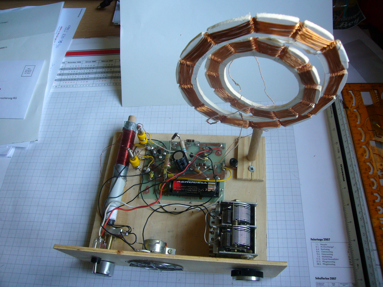

Ungelesener Beitragvon GeorgK » 9. Dez 2013, 20:24
Dank Friedhelm :thumb: konnte das kleine Gakken Radio begonnen werden.
Die Spule besteht aus Pertinax Resten die ich mit der Laubsäge gut aussägen konnte. Als Scharniere für die Drehung des Inneren Ringes habe ich von einer Sprühdose das verlängerungs Röhrchen genommen.CuL Draht ist 0,2 mm .Der 14 cm Ring hat 21 Wdg. , und der kleine innere 20 Wdg.Das erste Bild zeigt den Wert im liegenden Zustand .
Danach sind es die gewünschten 200 µH und noch darüber. Also voller Erfolg. Als nächstes kommt der Zusammenbau des ganzen. Röhre ist eine DK91.
Die Spule aus Pertinax-Körper mit CuL Draht 0,2 mm
Schöne Grüße

Ungelesener Beitragvon GeorgK » 10. Dez 2013, 15:41
gut gesehen. Zum Drehko denke ich, dass der 500 Pf ganz gut geht. Getestet habe ich die Spule an einem ähnlichen Objekt. Funktioniert am besten in der Stellung um die 200 µH. Auch hatte ich eine Spule aus Sperrholz aussgesägt ( Einmal Schreiner, immer Schreiner) die hat 13 Segmente mit dem gleichen CuL Draht. Sehr gute Werte und auch bei 200µH im Mittelwellenbereich guten Empfang.
Da ist die HF Litze natürlch besser, müsste aber den Spulenkörper noch breiter ausarbeiten, damit auch die 21 Windungen aufgewickelt werden könne. Immerhin ist HF Litze mit etwa 45 x 0,07 mm ganz schön "Dick".
Da ich Spulen aller Art schon vorbereitet habe, werden dann auch mal ein(ig)e "Schwinkkreis Spule(n)" getestet werden.
Das untere Bild zeigt die "Sperrholz" Spule. Auf Papier aufgezeichent, ausgeschnitten aufgeklebt, mit der LAubsäge ausgesägtund fertig. Für die Achse habe ich Stahlnadeln einfach durch das Hold reingedrückt.

Ungelesener Beitragvon GeorgK » 16. Dez 2013, 19:35
So richtig geht es noch nicht weiter.
Die HF Spule (rechts von der Anode) ist kein Problem. Eher die NF Drossel. Da musste eine im Kilo Ohm Bereich her und mit Eisenkern. Auf dem Original Foto vom Gakken Radio ist eine (kleine) zu sehen. Aber woher nehmen? :haeh: Ein AÜ mit 7-10 K Ra ist für dieses Bastelding viel zu gross.
Die 1 N 60 könnten denke ich mal auch 1N4448 sein. Aber ich bekomme die 1N60 demnächst.
Eigentlich eine einfache Schaltung mit Gitter 1 und Pin7 (keine Steuerwirkung) da kommt es zur Raumladung wie bei der RE074D.
Gitter 3 ist das Steuergitter und wird über den 100pf vom verstärkten Anodensignal über die Gleichrichung im Arbeitspunkt beeiflusst.

Ungelesener Beitragvon GeorgK » 17. Dez 2013, 11:33
ja das mit dem 2 Kohm Kopfhörer ist eine Idee. Werde ich mal testen. Da habe ich noch 2 Stück im sehr guten Zustand.
Meine Mini Print Trafos hatte ich schon alle durchgemessen. Die sind unterhalb von Kilo Bereiche. Muss mal In Netz suchen......
In Erwartung weiterer Bauteile habe ich aus einem Frühstücksbrettchen für 1 Euro eine weitere Spule gesägt.

Re: Das Gakken Radio
Ungelesener Beitragvon GeorgK » 19. Dez 2013, 12:59
Hallo Friedhelm
der Plan ist hier zu sehen: http://members.iinet.net.au/~cool386/gakken/gakken.html
Das ist wie ein Variometer und als Antenne gleichzeitig. Aber, als ich gestern die Dioden bekam und eingebaut habe, tut sich nichts. Mit 2 Kohm Kopfhörer auch nicht.
Es schwingt nichts. :haeh: Röhre ist neu. Spannungen sind im Soll Bereich. Jetzt muss Ursachenforschung her. Die Antennen Spule (Variometer Antenne sag ich mal dazu)

Ungelesener Beitragvon GeorgK » 19. Dez 2013, 19:48
Hallo Friedhelm,
etwas Erfolg hatt sich eingestellt. Nach neuem wickeln einer (An der Anode) Luftspule mit viel dünnem CuL Draht und eine mit Kern (NF Spule) UND
Mit einer MW Spule und Antennen Anschluss geht das ganze ganz gut. Die Schwenkbare ist also nicht Optimal.
Mal sehen, ob es mit HF Litze besser wird. Jedenfalls ist das ganze auf Empfamg. Interessant sind die 27 Volt Anodenspannung. Da machen 60 auch nicht mehr her.Und der Hörer muss natürlich ein Kristall Ohrhörer sein (schmalzbohrer)
Ansonsten müsste man das ganze mit einem AÜ umbauen, wass ich eigentlich nicht wollte. Was momentan gut geht, ist ein kleiner NF Verstärker anstelle des Kristall Hörers.
Ungelesener Beitragvon GeorgK » 20. Dez 2013, 10:42
da gibt es auch ein Video dazu Friedhelm. Da ist zu sehen, dass der Benutzer die Spule versellt und die Sender damit einstellt. Der Wert des Drehkos fehlt auf dem Plan. Aber Jürgen hat das schon geschreiben.Ich denke die Drehko Kapazität ist klein und wird über das Variometer -Spulengebilde Maximiert. Aber Spulen um die 200µH gehen sehr gut.
Zum Video
