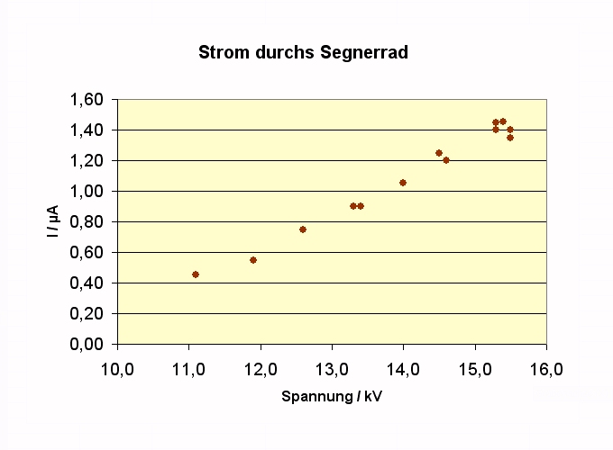

27.11.2013
Segnerrad
Viele Versuche der Elektrostatik sind ja gar keine Elektrostatik, weil die Ladungsverteilung eben nicht statisch ist, sogar Ströme fließen. So zum Beispiel bei Glimmentladungen, Koronaentladungen, Büschelentladungen, ganz zu schweigen, wo es bewusst darauf angelegt wird, das (sogar kräftige) Ströme fliessen, es sirrt, zirpt, bruzzelt und knallt. Ich versuche gar nicht, hier eine glasklare Trennung der Berichte zu versuchen.
Das Segnerrad ist eine Art von elektrostatischen Motor, es treten Ladungen an einer Spitzenelektrode in die Luft über. Also ist das eine Funkenstrecke, sogar eine Funkenstrecke ohne (fassbaren, sichbaren) Gegenpol. Einzige Unterschiede zu "normalen" Versuchen, die Elektrode(n) sind nicht ortfest sondern sind als Teil eines Rades mit diesem zusammen in Bewegung, in Rotation.
Segnerrad und Wikipedia & Co
Unter dem Begriff "Segnerrad" findet sich in DE-Wikipedia kein Eintrag, wohl aber in der Englischen. Dort heisst es aber "Segner wheel". Wenn man diesem Rad zu nahe kommt, bekommt man aber keinen gewischt, sondern wird ganz einfach nass. Denn es ist dass Sprinklerrad ...
http://en.wikipedia.org/wiki/Segner_wheel
Zum Namensgeber und Erfinder gibt es in der DE-Wikipedia einen deutschen Text zu seinem Leben ...
http://de.wikipedia.org/wiki/Segnersches_Wasserrad#Werk
Wer googelt findet mehr, auch "elektrisches" ...
http://www.physik.uni-wuerzburg.de/EP6/Vorlesung-SS07/VL_08_2007.pdf
In dieser .pdf steht auch etwas Physik zur Erklärung des Effekts. Und es ist dieser Text, in dem eine Abbildung mit einer Kerzenflamme gezeigt wird, die mit dem Elektronenwind vor der Spitze eines Bandgenerators weggeblasen wird. Andere Fundstellen haben in mir den Wunsch wachsen lassen, "das will ich auch mach". Es ändert sich auch nichts. als ich lerne, dass es kein Elektronenwind sondern ein Ionenwind ist, der von den Spitzen ausgeht und den Rückstoss fürs Rad erzeugt.
Die richtige Erklärung findet sich in ...
http://www.leifiphysik.de/themenbereiche/ladungen-felder-mittelstufe/lb/ladungen-und-felder-mittelstufe-spitzenwirkung-video-0
... und die ist ein klein wenig anders, als dass die Elektronen durch ihren Rückstoss an der Spitze das Rad antreiben. Die URL zum Video funktioniert aber nicht.
https://www.youtube.com/watch?v=jH1X-FBv_-k
... mit Tesla-Transformator
(Vorsicht, es gibt dort sehr viele Lichbögen ...)
Wir kommen aber bedeutend weiter, wenn als Suchbegriff nicht "Segnerrad" sondern "Segnersches Rad" eingegeben wird (mit Video) ...
http://www.physik.uni-wuerzburg.de/video/elehre1/e1versuch9.html
Offenbar ist das ein schmaler Blechstreifen, vielleich aus dünnem Alublech bzw. aus dickerer Alufolie gebaut. Das Teil dreht sich aber ziemlich langsam, im Vergleich zu ... [später mehr]
Segnerrad und seine Beschaffung
Es gibt bei Lehrmittelherstellern das Segnerrad zu kaufen, als Teil eines Experimentesatzes mit Glöcken und Schellen für ca. 400 €, aber auch für ca. 30 €. Ich hatte Letzteres bereits auf meiner Kaufliste, aber ich sah ich dann das Video der Uni Würzburg. Damit war klar, ich baue das selbst.
Segnerrad - ein Selbstbau aus Draht
Es ist gestern: In meinem elektrostatischen Materiallager streift der Blick wieder einmal über die kumulierte Unordnung und bleibt an einem kleinen Döschen hängen, wo sich der Draht aus dem Experimentierkasten "Elektro-Zauber" befindet. Aber ich möchte das Rad nicht aus Alufblech oder Alufolie heraus schneiden, sondern mir viel einfacher das Teil aus einem Stück Draht zurecht biegen. Auf YouTube hatte ich ja ein Video gesehen, wo sich jemand ein "Segnerrad" aus Draht zurecht biegt und es oben auf seine 80-kV-Kaskade setzt. Das dreht sich dort auch so schnell, dass es in der Rotation von der Kaskade abhebt und wegfliegt.
Segnerrad aus Draht
Gelingt mir das bei 18 kV?
Finde ich ein geeignetes Lager?
Mit ausreichend viel Spannung bekommt man ja ziemlich viel zum Fliegen und Rotieren. Aber bei nur maximal 18 kV wird man erheblich subtiler zu Werk gehen müssen.
Segnerrad auf dem "Zauberring"
Ich nutze den "Zauberring" aus dem "Elektro-Zauber", setzte oben die hohle Kugel mit Stab ein und schiebe von unten durch die zentrale Längsbohrung des isolierende Stäbchen einen Draht hindurch, der oben aus der hohlen Kugel hervorkommt und umgebogen sich dort hält und (wichtig) die Kugel auch kontaktiert. Unten wird dann mit Krokoklemme das +18-kV-Kabel angeschlossen (Minus liegt an Erde).
Gefühlsmässig sieht das nicht gut aus. Die Reibung dürfte zu gross sein, das "Segnerrad" aus Draht dürfte sich auch hier oben in der recht weiten Öffnung der hohlen Kugel mit dem Draht, der von unten die 18 kV innen hochführt, stibbeln, vielleicht kippen, und noch tiefer ins Loch rutschen oder / und taumeln. Ich habe also große Bedenken.
Ich könnte aus dem Radio + Elektronik A ein überzähliges Galvanometer nehmen, die Lagernadel für die Magnetnadel heraus präparieren und das "Segnerrad" aus Draht auf die Magnetnadel kleben. Ohne Not wertvolle Ressourcen verbrauchen oder gar vernichten, widerstrebt mir. Dieser Gedanke bleibt im Hintergrund.

Segnerrad als Motor
Ist das der Spannungsabfall am 2.200 Megaohm Widerstand in der Spannungszuführung? Ich schliesse den Widerstand kurz, aber es bleibt bei den maximalen 15 kV. Als Erklärung bietet sich nur an, dass die maximale Stromstärke vom Netzteil erreicht ist, die bei unter 0,5 mA liegt.
P = U x I = 0,5 mA x 15 kV = 0,5 A x 15 V = 7,5 W
Betrachtet man das "Segnerrad" als "elektrostatischen Motor", wobei 0,5 mA ja keinesfalls elektrostatisch sind, dann hätte dieser Motor im mom eine Leistungsaufnahme von 7,5 W. Hätte nicht gedacht, jemals solch einen Versuch mit solch einer Berechnung durchführen zu können.
* neues "Segnerrad" bauen und die Stromstärke mit analogem Vielfach-Messinstrument messen. Die Spannung kann ich leider nicht messen, denn der 1:1000-Tastkopf hat selber einen hohen Stromverbrauch, das würde extrem verfälschen. Oder es wäre die Leistungsaufnahme nur in einer solchen Messschaltung.

Wieviel Strom fliesst durchs Segnerrad?
Die Stärke des Stroms durchs Segnerrad hindurch ist in beiden Versuchsvarianten (ohne und mit Karton) linear abhängig von der Spannung am Segnerrad ...
Die Auswertung könnte so aussehen:
Ohne den von außen seitlich ans rotierende Segnerrad gehaltenen Fotokarton fliesst bei 15,5 kV durch das Rad ein Strom von 1,40 µA. Die "vom Segnerrad" umgesetzte Leistung beträgt 22 mW. Aus Spannung und Stromstärke lässt sich ebenso auch ein Widerstand berechnen, der Widerstand "der Luft" zwischen den Spitzen des Segnerrads und dem Gehäuse des 18-kV-Netzteils (und allem was dazwischen liegt). Dieser beträgt 10,6 GOhm.
Mit dem von außen seitlich ans rotierende Segnerrad gehaltenen Fotokarton fliesst bei 14,4 kV durch das Rad ein Strom von 1,80 µA. Die "vom Segnerrad" umgesetzte Leistung beträgt 26 mW. Der aus diesen Daten berechnete Widerstand "der Luft" zwischen den Spitzen des Segnerrads und dem Gehäuse des 18-kV-Netzteils beträgt 8 GOhm.
Bei kleinerem Schutzwiderstand reicht der Spannungsabfall an ihm nicht mehr für eine Messung mit dem analogen Vielfachmessinstrument (AMM) aus. Auch mit einem üblichen, hochohmigen DMM wäre das "haarig".
Allenfalls wäre eine Wiederholung ohne Schutzwiderstand den Aufwand wert. Um wieviel höher wäre die Drehzahl beim großen und beim kleinen Segnerrad? Würde mich schon interessieren.
