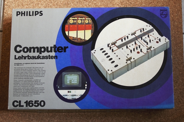

Der CL1650 von Philips war zwischen 1974-1980 im Handel. Er ist der kleine Bruder des CL1601, den FrankR bereits ausführlich vorgestellt hat: viewtopic.php?f=92&t=649
Der CL1650 enthält das gleiche Handbuch und die Eingabeeinheit wie der große Grundkasten; allerdings nur 2 statt 5 Logikbausteine, und weniger Kleinteile. Mehr zum Inhalt und zum Baukasten selbst findet man auf den famosen Seiten von Norbert Schneider: s. Link hier: viewtopic.php?f=33&t=472
Die Verpackung

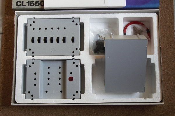

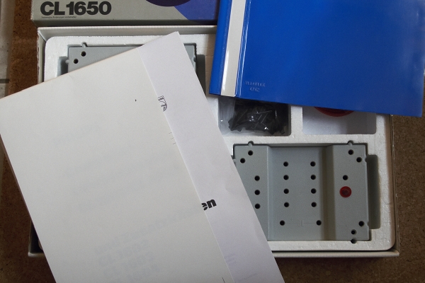

Der Inhalt
