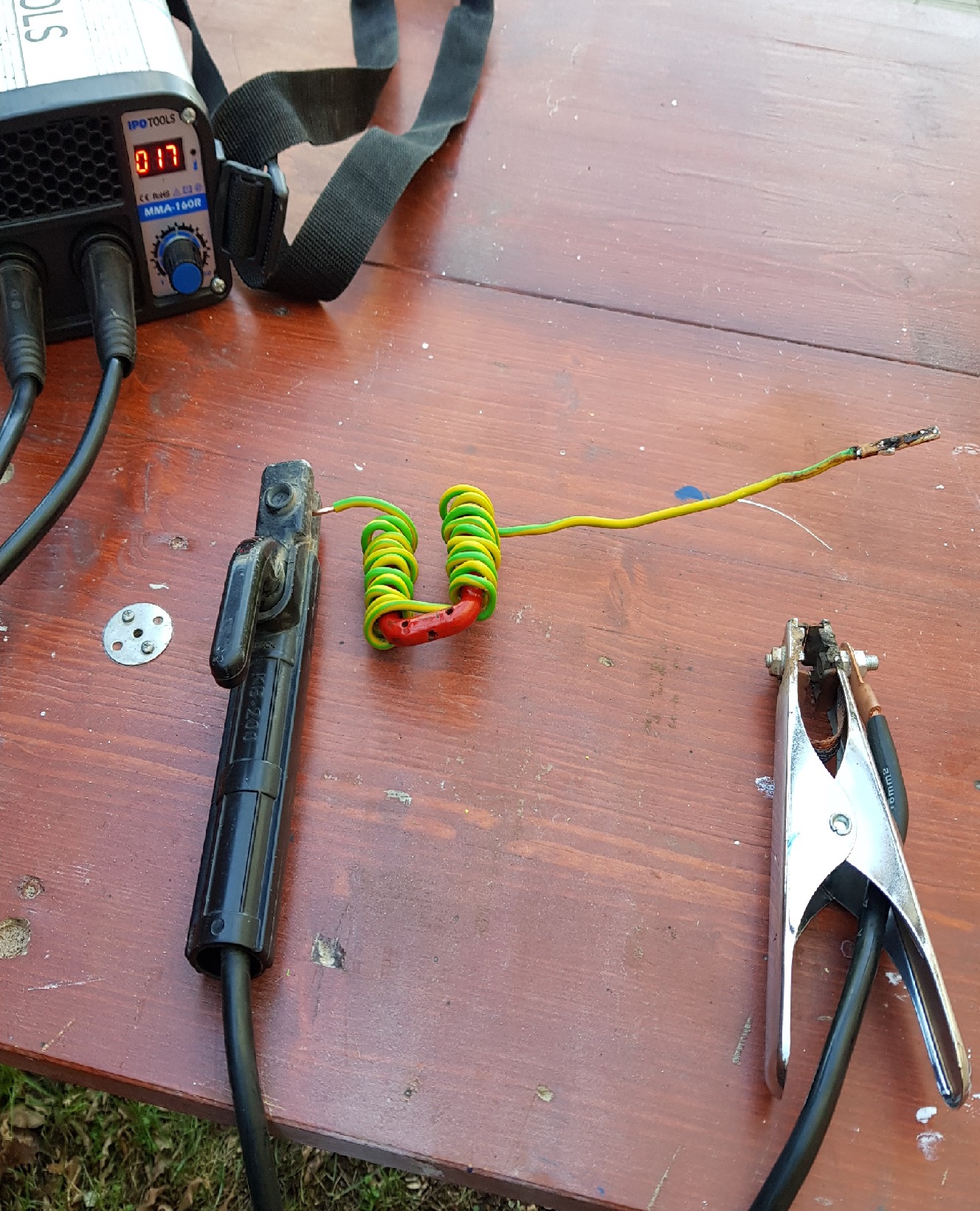

Leider scheint es ja nicht möglich zu sein, für die 40-er Spulen einen passenden U-Magneten selbst nachzubauen. Das habe ich hier ausprobiert. Und da man U-Magnete mit rundem Querschnitt nicht kaufen kann, wohl aber einen solchen mit eckigem Querschnitt in allen Größen, muss man halt diesen verwenden. Er lässt sich dann zwar nicht direkt in die Spulen einführen, das ist aber auch nicht weiter schlimm. Denn nur ganz selten verwendet man ihn mal zusammen mit der Spule. Es besteht die Gefahr, dass er im Elektromagneten ummagnetisiert oder entmagnetisiert wird. In den neueren Kästen wird das einfach verhindert durch die Querschnittsform, die nicht mehr in die Spule passt.
So einen "fremden" U-Magneten habe ich auch im folgenden Versuch verwendet. Man muss halt sehen, dass man einen bekommt, der ungefähr zum vorhandenen Anker passt. Mit einer Spezialhalterung habe ich ihn höhenverstellbar an die Bohrungen im Grundbrett angepasst.
Und wie man sieht: Der Anker läuft.

Ungelesener Beitragvon Georg » 23. Apr 2012, 20:26
einige Anmerkungen zu deinen Versuchen, den Hufeisenmagneten nachzustellen.
Der Baustahl, den du verwendet hast, (vermutlich St35) ist dafür nicht
gut geeignet. Permanente Magnetisierung setzt eine gewisse Koerzitivfeldstärke
vorraus, diese ist hoch bei ferritischem (martensitischem) Gefüge, dieses wiederum
setzt einen Kohlenstoffgehalt von mind. 1 % im Stahl voraus.
(St 35 enthält nur 0,35 %)
Wo man an härtbaren Stahl mit 1 bis 2 % Kohenstoff kommt, weiß ich allerdings
auch nicht. Federstahl geht in die Richtung, auch die Stähle aus denen man früher
Messer verfertigte.
Ab der Jahrhundertwende ging man dazu über, zu den Magnetstählen einige % Chrom,
Molybdän oder Wolfram zuzulegieren. Diese Stähle sind in der Koerzitivfeldstärke
besser als nur Kohlenstoff-Stähle.
Es ist somit ziemlich wahrscheinlich, daß der Magnet im Baukasten Elektro solche
ein Cr/Mo/W-Stahl war, dem kommt der sog. Silberstahl nahe, den man heute noch
kaufen kann (meist als Rundstäbe).
Hier (nur mal Beispielhaft, ich habe keine Kauferfahrung) ) eine Quelle:

Ungelesener Beitragvon Thomas1953 » 12. Feb 2022, 22:18
Hallo Horst, hallo Georg,
ich habe den Vorschlag von Georg aufgegriffen und die Magnetisierung mittels "Supermagnet" versucht. Leider nur mit geringem Erfolg. Dafür habe ich jetzt eine andere Methode gefunden, alte Magnete wieder aufzufrischen. Man nehme einen Schweißinverter, d.h. ein Schweißgerät, das Gleichstrom liefert. (Ich hatte mir ein solches für ca. 100 € vor einem Jahr zugelegt um die Pfosten meines Gartenzauns zu stabilisieren.) Das habe ich nun zweckentfremdet eingesetzt :-). Man benötigt noch etwa 1,5-2m Kupferdraht, 4 mm² Querschnitt, ummantelt. Damit umwickelt man den Probanden, sprich Magneten, so dass eine einlagige Spule mit etwa 10 Windungen entsteht (je nach Größe des Magneten auch mehr) und legt den Anker an (ein passendes Stück Eisenblech tut's auch). An eine Seite dieser Wicklung schließt man über den Elektrodenhalter den Inverter an, schaltet den Inverter ein und klipst dann das Massekabel des Inverters mutig an das andere Ende der Wicklung. Nicht erschrecken, es gibt kurz einen Funken, wegen 17 A Minimalstrom. Dann dreht man den Strom am Inverter langsam (3 Sekunden) auf Maximalstellung (bei meinem Gerät 160 A), wartet dort ein paar Sekunden und dreht danach den Regler wieder langsam auf Minimum. Dann schaltet man den Inverter ab, zieht den Magneten aus der Wicklung, die bei dem ganzen Vorgang handwarm wurde, und überprüft die Wirkung. Den ganzen Vorgang kann man dann noch ein paarmal (mit Pausen dazwischen zwecks Abkühlung) wiederholen, aber mehr als fünfmal bringt keine Verbesserung.
Auffrischen eines Magneten mittels Schweißinverter
Re: Teile-Nachbau für die KOSMOS-Vorkriegs-Spulen
Ungelesener Beitragvon Georg » 13. Feb 2022, 11:59
der Beitrag zum "magnetische Widerstand" in einem solchen Kreis
ist mit Abstand am höchsten in der Luftstrecke zwischen
den Polen.
Man sollte deshalb die Pole mit einem Vierkanteisen
überbrücken. Alternativ kann man auch den U-Kern auf das
Blechpaket eines Trafos aufsetzen.
Vierkant bzw. Paket sollten wenigstens den doppelten
Querschnitt des U-Magneten aufweisen.

Ungelesener Beitragvon Thomas1953 » 14. Feb 2022, 11:44
danke für den Tip mit dem Vierkanteisen. Werde ich ausprobieren, ob damit die Magnetisierung noch besser wird.
danke für den Hinweis, der Beitrag war mir bisher entgangen, sieht sehr interessant aus :thumb:
PS: Habe gerade mit "dickem" Joch getestet, leider keine Verbesserung, was auch Horst schon in dem anderen Beitrag festgestellt hatte.
Ungelesener Beitragvon Georg » 15. Feb 2022, 18:58
das kann der Fall sein oder auch nicht. Die Magnetisierung von
Ferroeoelektrika ist nicht proportional zur aufgewandten Feldstärke.
Sie steigt in etwa linear bis zur sog. Sattigungsmagnetisierung,
dann ist Schluß, dann passiert nichts mehr.
Also wenn du mit dem bisherigen Versuch schon in der Sättigung
warst, dann ist Schicht im Schacht.
Ungelesener Beitragvon Thomas1953 » 16. Feb 2022, 16:00
danke für deine Rückmeldung. Das wäre ja super, wenn ich damit schon in die Sättigung gekommen bin. In dem anderen Beitrag (von Horst, dort passt er besser hin) habe ich noch eine andere Spule zur Magnetisierung vorgestellt, die ist mindestens genau so gut geeignet.
