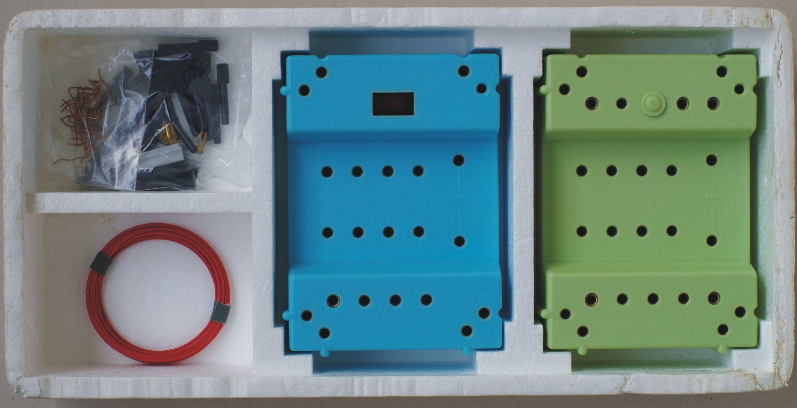

Der Inhalt:
Er enthielt einen Ziffernanzeigebaustein mit 7-Segment Anzeige und einem TTL 7447 (Binärcode Decoder, blauer Baustein), sowie einen 4-fach FlipFlop Baustein (grün).

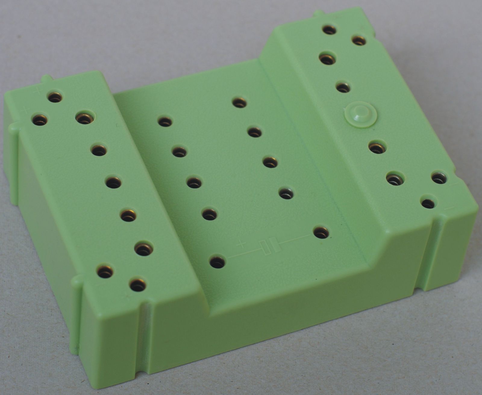

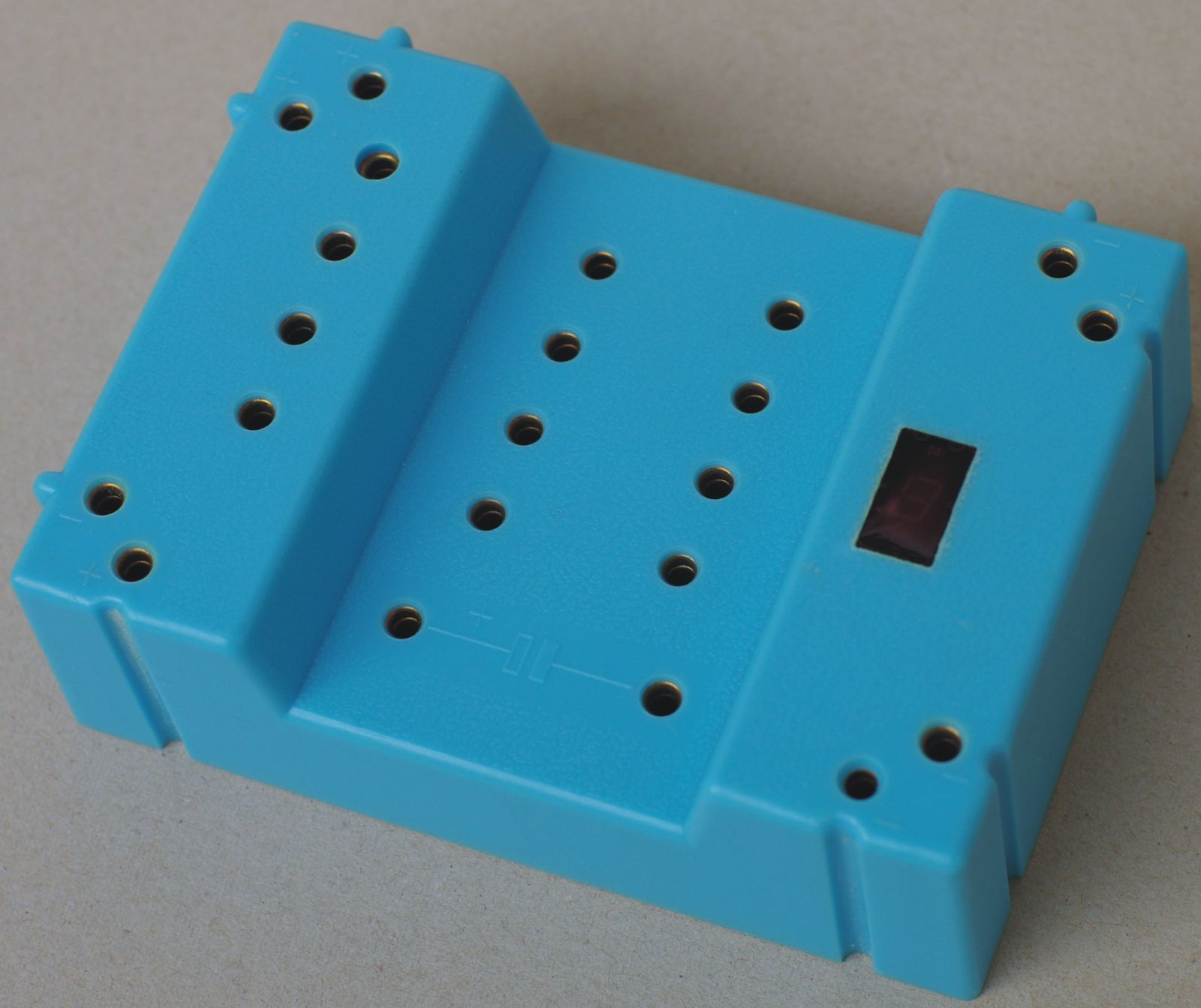

Hier ein Bild von der Ziffernanzeige:
Hier der FlipFlop-Baustein:

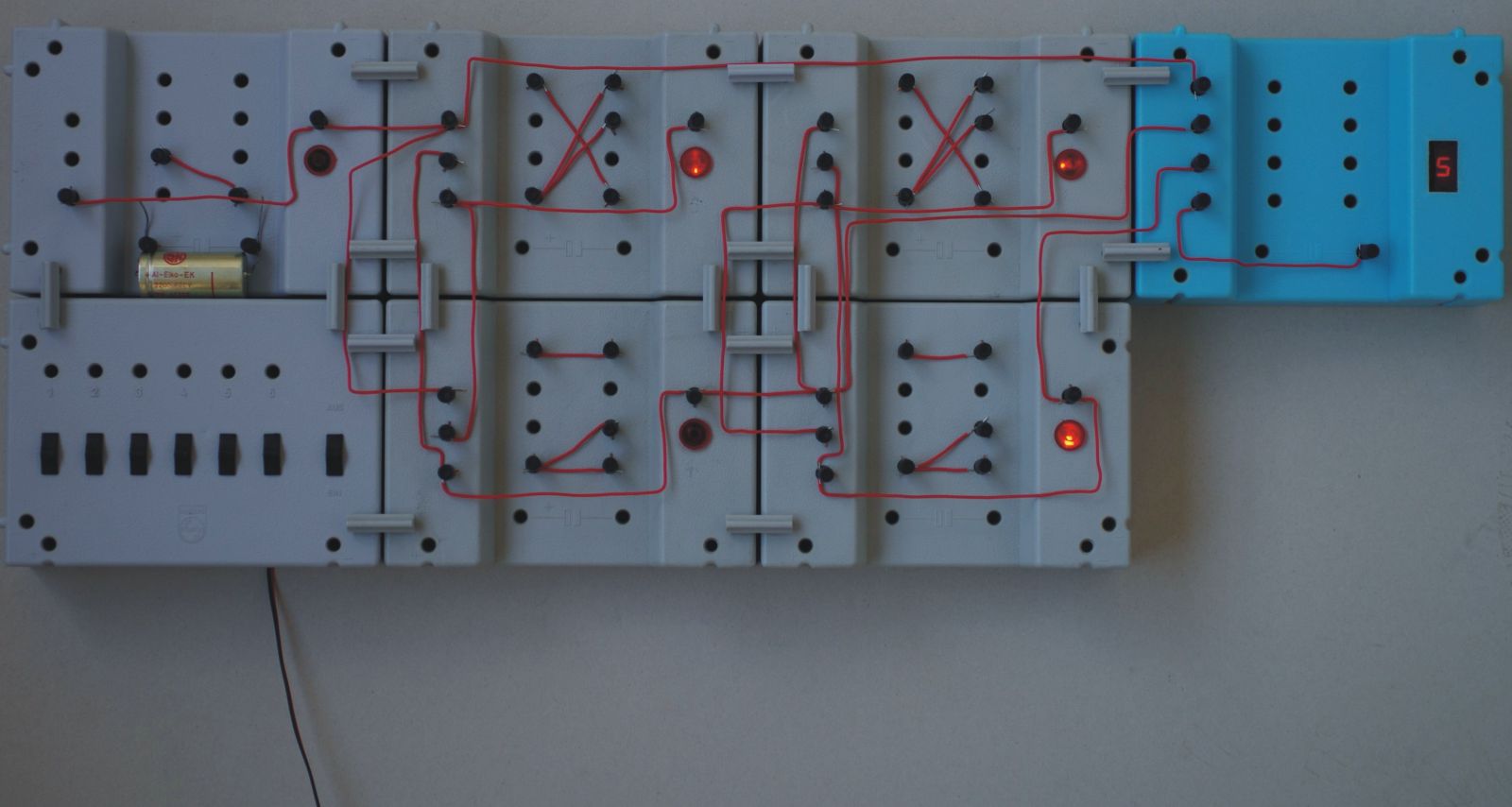

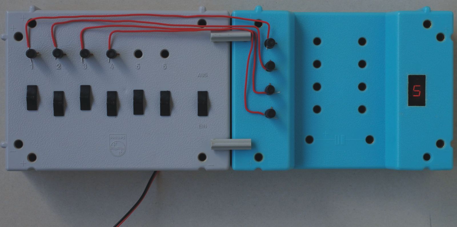

Ein paar Bilder von Versuchen. Hier die Steuerung der 7-Segmentanzeige über die Eingabeeinheit und den 7447:
Ein Zähler 0-7 mit starker zeitlicher Verzögerung durch einen 2200 microFarad-Elko:

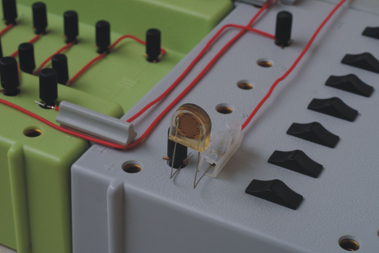

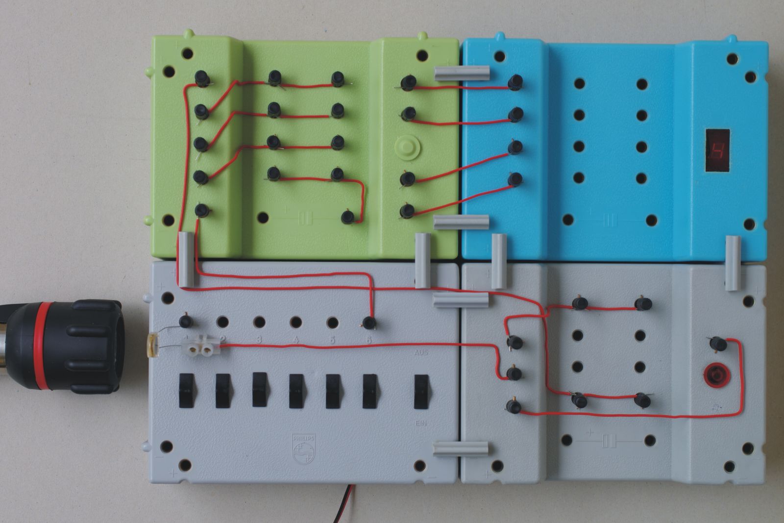

Ein weiterer Versuch (Lichtschranke mit Zähler):
Die Befestigung des LDRs:
