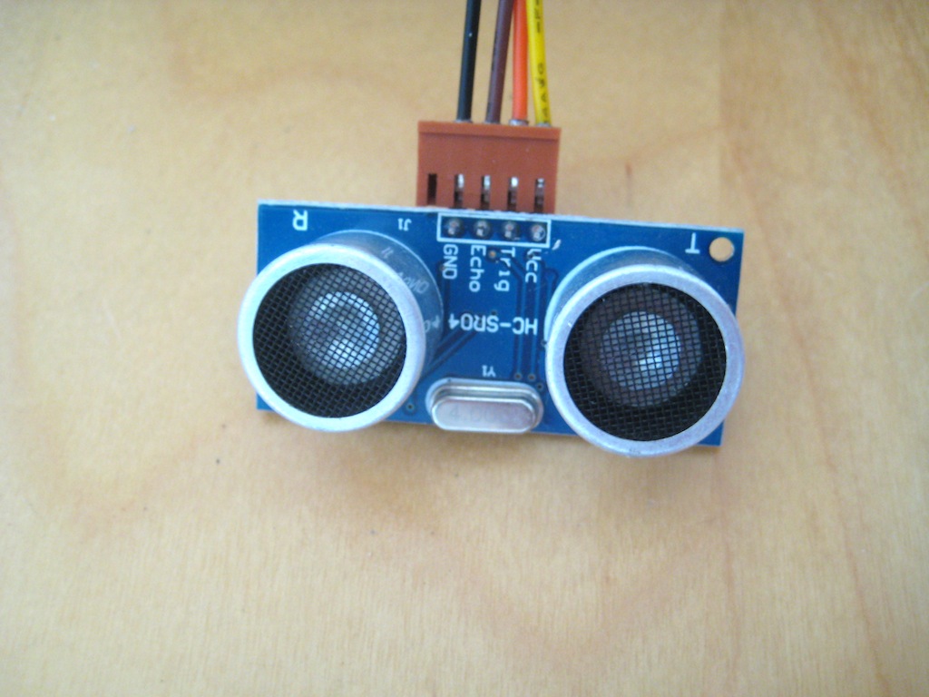

Ungelesener Beitragvon JeanLuc7 » 24. Aug 2013, 11:52
Salut,
ich habe inzwischen ein wenig Zeit gefunden, mich mit dem China-Ultraschall-Sensor zu beschäftigen. Er trägt die Typnummer HC-SR04 und ist im Netz gut dokumentiert. Ein Pin dient zur Triggerung - diesen schaltet man für mehr als 10 Mikrosekunden ein und dann wieder aus. Dann sendet der Sensor 8 Ultraschallsignale und wartet auf ihre Reflexionen. Er schaltet danach den Echo-Pin auf +5V Betriebsspannung und entsprechend der Entfernung nach einer bestimmten Zeit wieder aus. Sofern man das Triggersignal erzeugen kann (es sollte einigermaßen rechteckig und nicht zu lang sein), ist der Rest in Analogtechnik eigentlich kein Problem, da man während der Echo-Zeit nur einen Zähler laufen lassen muss.

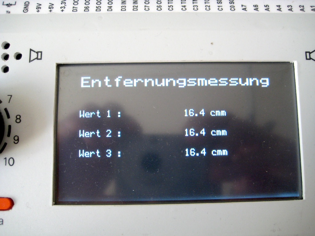

Ich habe das ganze trotzdem einmal per Mikrocontroller gesteuert, weil das vom Aufbau her noch einfacher war. Anbei zwei Bilder; die gemessenen Werte stimmen gut mit der Realität überein.
Grüße, Frank
Das ist der HC-SR04-Sensor. Alle nötigen Teile sind bereits fertig aufgebaut, der Preis: 1,60€ ...
Hier zeigt das Display die letzten drei ermittelten Werte in Zentimetern an.

Ungelesener Beitragvon buedes » 24. Aug 2013, 19:45
dein Experiment sieht vielversprechend aus und reizt mich, es nachzumachen.
JeanLuc7 hat geschrieben:...Sofern man das Triggersignal erzeugen kann (es sollte einigermaßen rechteckig und nicht zu lang sein), ist der Rest in Analogtechnik eigentlich kein Problem, da man während der Echo-Zeit nur einen Zähler laufen lassen muss...
Falls ich das hinbringe, stellt sich mir aber noch das Problem der Anzeige. Solch ein Anzeigemodul müsste man haben und es auch programmieren können.
