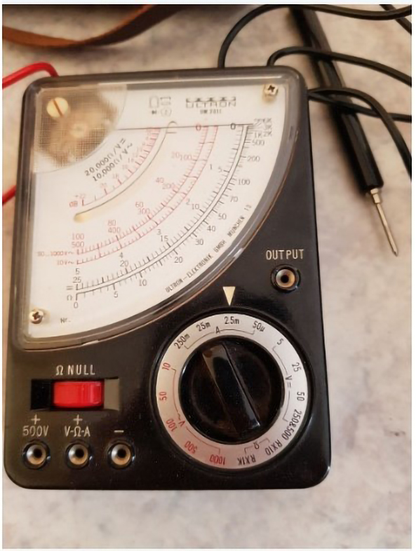

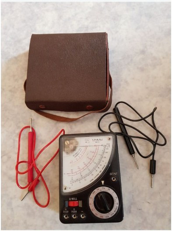

In der Zwischenzeit habe ich bei "Shpock" ein Ultron E entdeckt und für 26 Euro gekauft.
Es kam heute an, wurde am Rand nicht "angeknabbert" und funktioniert einwandfrei :)
