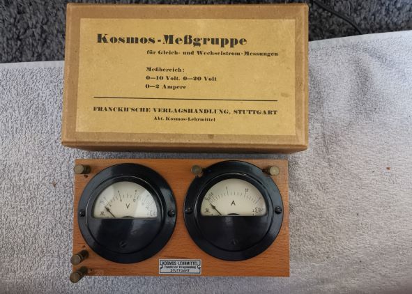

an dieser Stelle möchte ich kurz meine kürzlich erworbene Kosmos-Messgruppe vorstellen. Hier ein paar Bilder:
Die Kosmos-Messgruppen wurden ab den 1930er (??) Jahren bis in die 1950er (??) Jahre in unterschiedlichen Ausführungen gebaut. Sie bestehen aus zwei in ein Holzgehäuse eingebauten Dreheiseninstrumenten, gleichermaßen geeignet für Messungen von Gleich- und Wechselstrom/spannung, ohne dass eine interne Gleichrichtung erforderlich ist. Das Voltmeter meines Exemplars hat einen Innenwiderstand von 53 Ohm (5 V Messbereich) und einem Vorwiderstand von 159 Ohm für den 20 V Messbereich. Das Amperemeter hat einen Innenwiderstand von 1,2 Ohm im 1,5 A Messbereich, der durch einen Shunt von ebenfalls 1,2 Ohm auf 3 A verdoppelt werden kann. Dieser Shunt ist durch einen Widerstandsdraht, der in einer Nut auf der Rückseite des Gerätes verläuft, ausgebildet. Die Anschlussklemmen sind auf der Rückseite des Gerätes angebracht. Der Schaltplan zeigt die Verdrahtung.
Wohl dem Alter des Messgeräts geschuldet ist die Ungenauigkeit der Messwerte. Das Voltmeter zeigt eine durchgängige Abweichung von ca. minus 10% des tatsächlichen Wertes an, das Amperemeter eine durchgängige Abweichung von ca. minus 20%. Eine Ursache für die großen Abweichungen sind wohl auch die fehlerhaften Zeigernullstellungen (siehe Abbildung), die sich anscheinend ohne Ausbau und entsprechenden Eingriff in die Messwerke leider nicht korrigieren lassen.
Weiß jemand von euch genaueres über die einzelnen Modellvarianten und die entsprechenden Jahrgänge?

danke für die schönen Bilder.
Kann man eigentlich die Instrumente aus dem Holzklotz
herausnehmen und öffnen?
An den Zeigern ist mir nämlich etwas aufgefallen:
am Übergang vom inneren Meßwerk (silber) zum
eigentlichen Zeiger in Schwarz gibt es ein seltsame
Struktur, Ist das evtl eine Art Gelenk zur Korrektur der
Zeigerstellung?
So was hab ich noch an keinem Instrument gesehen.

Wozu dient der Pfeil in der Mitte? Deutet der nicht auf die Verstellschraube im Glas hin ?

vielen Dank für euer Interesse. Leider lassen sich die Instrumente nicht aus dem Holzkasten herausnehmen, bzw. ich weiß nicht, wie es zu schaffen wäre, ohne dass etwas entzwei geht. Zu dem Zeiger bzw. Pfeil: Dieser bewegt sich mit dem Zeiger zusammen und dient meines Erachtens (nach langem Rätseln :-) als Dämpfungsglied, damit der Zeiger selbst nicht zu schnell und zu weit ausschlägt, bzw. nicht zu stark pendelt.
Vielleicht verbergen sich Schrauben hinter dem Etikett auf der Rückseite?
Aber ich will dich nicht verleiten das Etikett zu beschädigen.
Du meinst als eine Art Luftfahne? So was war bei Meßinstrumenten durchaus üblich.
Davon wäre ein Bild aus etwas schrägem Winkel, evtl noch etwas größer
ganz hilfreich (für mich :=)

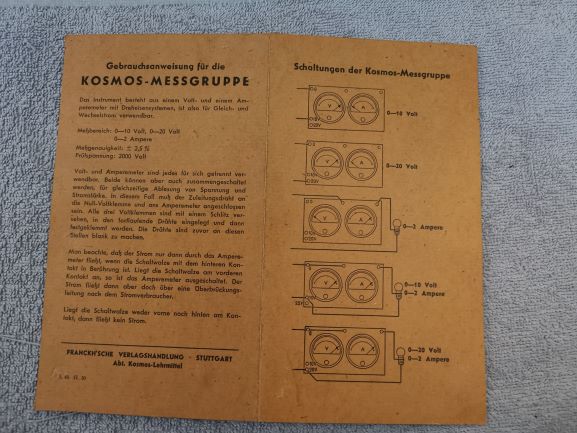

besten Dank dafür. Auf Seite 13 steht schon ein entscheidender Satz: "Wir lassen es uns daher nicht einfallen, die Glasscheibe abzunehmen und das Instrument zu verderben." Vielleicht hatte das ein Vorbesitzer meiner Messgruppe mal gemacht, die herausgedrehte Schraube spricht dafür :-(.
Die Messgruppe gab es wohl in unterschiedlichen Ausführungen. Bei meinem sind die Innenwiderstände größer als in der Beschreibung, auch ist die Verschaltung des Amperemeters ein wenig anders. Die Beschreibung scheint für ein Vorkriegsmodell zu sein, meine Messgruppe ist wahrscheinlich ein Nachkriegskind. Aber ansonsten passt die Anleitung noch sehr gut. Nochmals vielen Dank an Udo.

Ich glaube schon, das Deine Messgruppe Vorkrieg ist.Hier mal die meinige aus den 49/50 zigern.
Vielleicht hat bei Deiner mal jemand falsche Widerstände eingebaut und dadurch die falschen Messwerte.
Nur ne Vermutung.

vielen Dank für die Info. Ja, kann sein, dass meine Messgruppe aus den späteren 30er Jahren ist. Sie unterscheidet sich von deiner Beschreibung von 1934 ja auch nur marginal. Was mich jetzt mal interessieren würde sind die Innenwiderstände der beiden Messwerke von deiner Messgruppe von 1950. Noch eine Frage: Wozu dient der "Drehknopf" oben im Gehäuse über dem Amperemeter?

Der Drehschalter trennt das Voltmeter vom Ampermeter und umgekehrt.
Der Drehschalter nennt sich Schaltwalze , laut Gebrauchsanweisung.
Bzw. Verbindet beide.

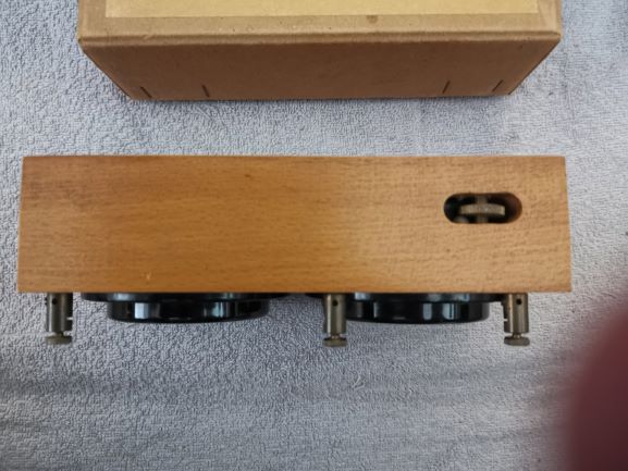

Könnte es sein, daß auf der Rückseite unter dem Aufkleber zwei Bohrungen
versteckt sind?
"Fühl" doch mal mit dem runden Griffende eines Schraubenziehers nach.
Die Bohrungen könnten dazu dienen, mithilfe eines Stiftes die Meßwerke
nach vorne herauszudrücken.

leider sind keine Schrauben bzw. Löcher hinter dem Aufkleber vorhanden, habe ich vorsichtig gecheckt :-).

die beiden Spalte am Boden ober- und unterhalb des Etiketts sind schon sehr auffällig. Könnte es vielleicht sein dass die kupferne Klammer diesen Teil fixiert, und dieser durch seitliches Verschieben herausgezogen werden kann?
Dazu müssten aber die Kontakte auf einer Seite herausgedreht werden können...

Hallo Morric1, Thomas
was meinst du mit "kupferne Klammer"?
Das metallische Stück welches quer zu den
langen Sägeschnitten liegt?
Das hatte ich bislang für ein Stück des Shuntdrahts
gehalten. Aber bei näherer Überlegung ist das nicht
sinnvoll.
Ist das ein Streifen Blech/Pertinax oder ähnl,
das dazu dient, an geeigneter Stelle durch die
Sägeschlitze die Instrumente herauszudrücken?
(Vorher nat. Verbindungsdrähte lösen, die Klemmen
sind wie Holzschrauben eingedreht)
